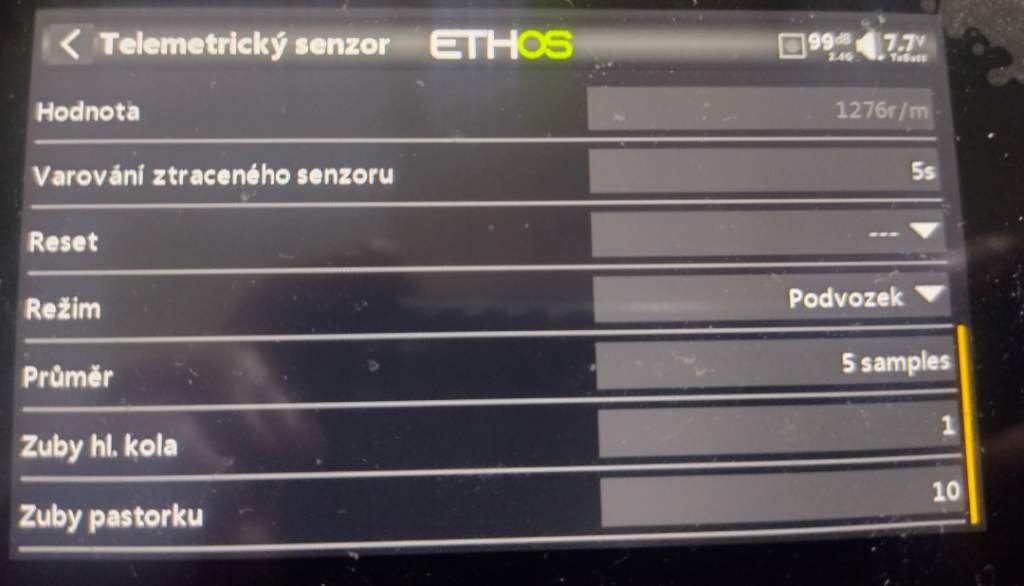

Koho by napadlo dát misto režimu vrtule dat podvozek! Ale funguje to. Pro majitele české verze Ethos přikládám obr, jak to pak jede správně.
Děkuji moc za pomoc.

Máš pravdu, z angličtiny Gear není podvozek, ale ozubené kolo a taky se používá u významu Převodovka. Proto ten poměr zubů. Ne ale každý umí anglicky. Takze díky borcum, co dělali preklad i když má drobné chyby.
