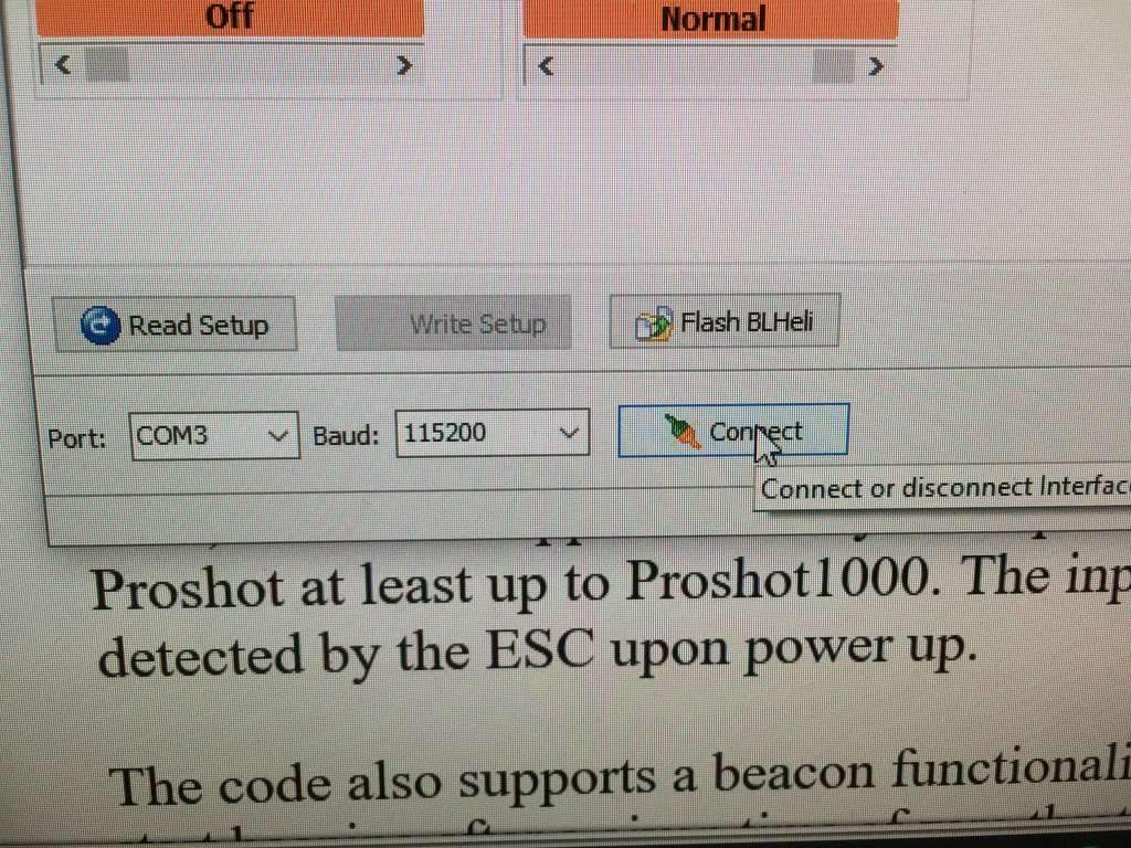

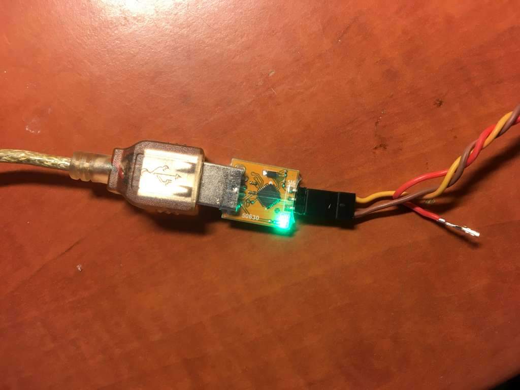

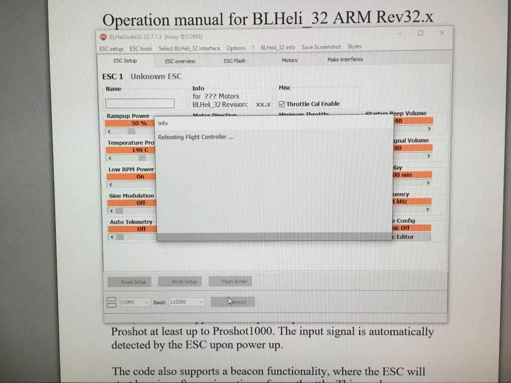

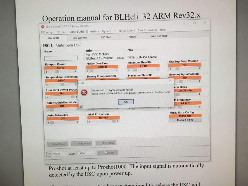

Ahoj všichni, nedaří se mi zprovoznit programování Neuronu 60 přes BLHeli programátor.
Můj postup:
1. Připojím BLHeli programátor k ESC, připojuji na hlavní port (ne na S.Port). s vypjeným prostředním pinem.
2. připojím programátor do USB na počítači. Na programátoru se rozsvítí zelená LEDka.
3. Připojím baterii k ESC.. Tady už vidím odlišnost oproti tutoriálům, LEDka by měla zhasnout (?), mě svítí pořád. Regl jenom zahraje 3 tóny.
4. Pustím BLHeliSuite32, program vidí programátor na portu Com3 jako Silicon Labs CP210x USB to UART bridge .Nechám 115200 Bd. Zmáčknu tlačítko Connect.
Výsledek viz fotky. Dělám něco špatně?
Děkuju za radu!

Problém bude nejspíš v nastavení rychlosti přenosu. Mě chodí pouze při rychlosti 19 200.
Re: Programování Neuronu pomocí BLHeli programátoru
Rychlosti jsem zkoušel různé, od 9600, 19200, až po 115200. I jsem odpovídající rychlosti nastavoval ve vlastnostech COM3 v počítači. Tkoušel jsem i druhý notebook.
Ten postup mám správný? Hlavně se divím, že podle videí by měla LEDka na převodníku zhasnout po připojení baterie k ESC, mě svítí pořád...
Ještě jedna věc, nahoře v záložce "Select BLHeli_32 Interface" je zapotřebí vybrat USB/Com. LED bude svítit pořád, záleží na typu převodníku.

Mám tady ještě druhý programátor (koupený k reglům AFRO), myslím že by to mělo být s BLHeli také kompatibilní.
Ten skutečně při pripojení baterky zhasne LEDku, a při pokusu o spojení s COM portem v programu se ta LEDka znovu rozsvítí.
Ale jinak se to chová pořád stejně blbě, končí to hláškou Connection to flightcontroller failed.

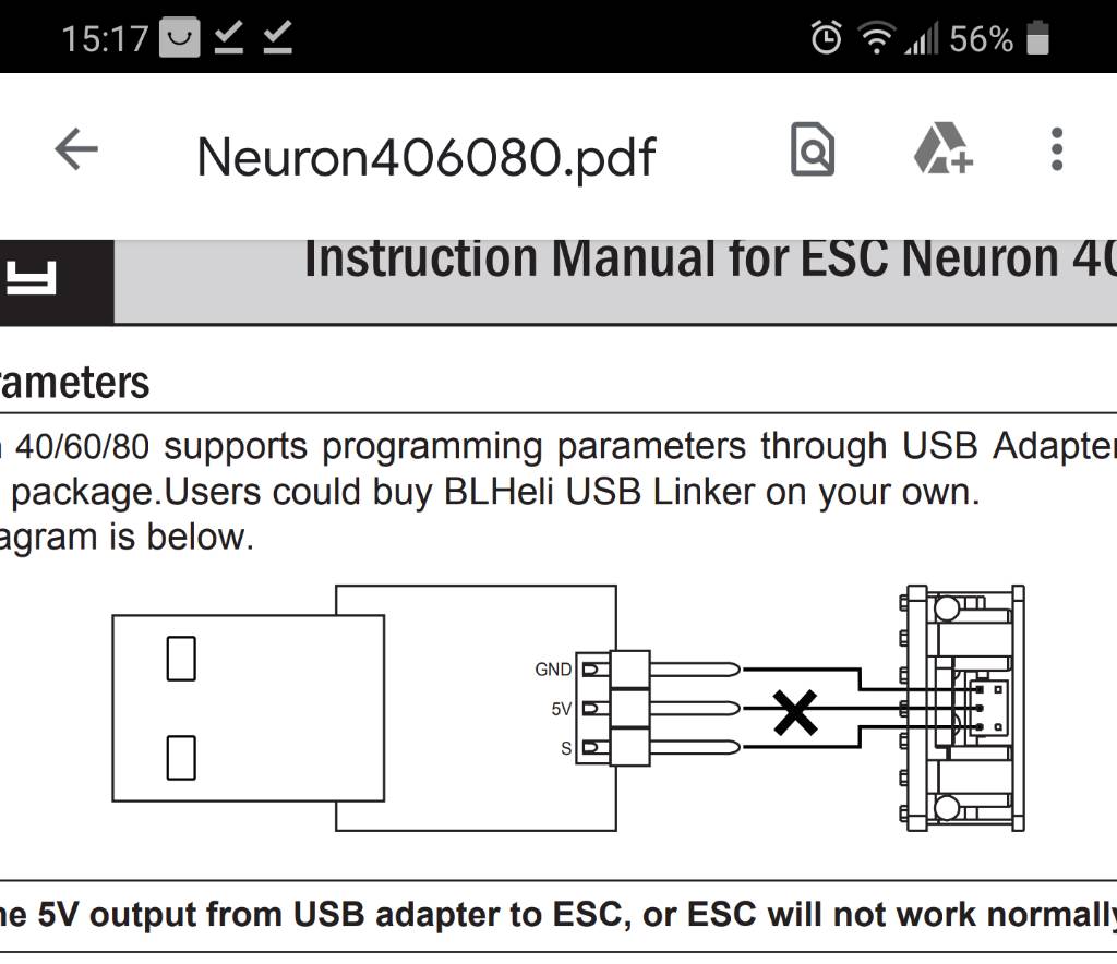

Ahoj, podle mě máš obráceně kabely. Nahoře má být hnědý a dole žlutý.
Programátor má piny
GND
5V
Sig
Programátor má piny
GND
5V
Sig
Tak kecám, podle tvojí fotky a fotky programátoru je to správně. Divný

Zkoušel jsem to s regulátorem Razor 32 a mám stejný postup ... LEDka svítí pořád, po kliknutí na Connect se ale reglec přihlásí správně a jde přenastavit.
Pak jsem si nahrál BLHeli 32 do telefonu a odpadly problémy s portama a připojením - vše šlapalo ihned bez problémů.
OK VaVr - Bingo, Aleluja, trefil jsi hřebíček na hlavičku! Už všechno funguje jak má.
DĚKUJU MOC!
DĚKUJU MOC!
