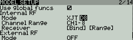

Ze zvědavosti jsem si pročetl návody. U všech V-čkových přijímačů vidím, že umí fungovat ve V i D8 režimu (ten by měl X9E umět - viz obrázek).
Pak je potřeba "říct" přijímači, že se má párovat v D8 režimu a to tak, že se propojí výstupy ch1 a ch2 (u VD5M ch2-ch5).
Pak by se mělo párování podařit.
VD5M mám a funguje mi v D8 se starším X-Lite.

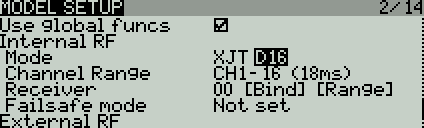

V nastavení modelu na rádiu, po té, co se objeví při nastavení interního modulu XJT D16 se na to D16 dá kliknout a kolečkem se pak dá vybrat D16, D8 nebo LR12 (viz obrázky a popisky u nich - simulátor nemá českou variantu, ale předpokládám, že i tak je jasné, co se má nastavit.)

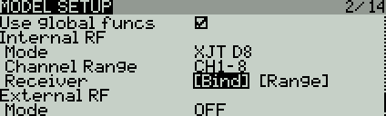

Pak se zapne rádio, vybere se v nastavení modelu modul XJT a režim D8 (dle obrázků). Pak se přejede na [bind] a zmáčkne Enter (stlačí kolečko). Rádio začne pípat a po chvíli přijímač začne blikat jinak. Rádio buď přestane pípat samo (protože detekuje telemetrické vysílání přijímače) nebo opětovným stiskem kolečka se párování ukončí.

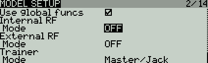

Externí modul je vypnutý, zmáčknutí kolečka [ENTER] se (případné) OFF rozbliká a otočením kolečka můžu vybrat XJT
Vybrané XJT
Vybrané XJT
přesunu se kolečkem na D16, ENTER, rozbliká se a otočením kolekča vyberu D8. Potvrdím ENTER
Kolečkem se přesunu na BIND a enterm spustím párování. Pokud samo neskončí, opětovným Enter párování ukončím.

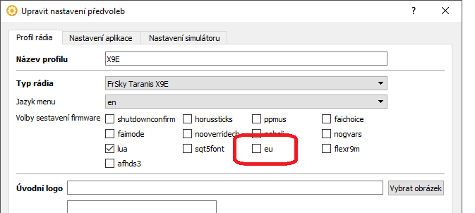

Rozumím! Je potřeba OpenTX, které nemá zaškrtnutou volbu pro EU.
Pustit Companion v PC, v nastavení rádia (Předvolby) nezaškrtávat/odškrtnout volbu EU, stáhnout firmware (OpenTX) a nahrát do rádia.
Klidně poslední 2.3.14

Otestoval jsem, že přesto, že mám v rádiu EU OpenTX, tak přes Companion se dá nastavit a nahrát do rádia model s D8. Párování a ovládání přijímače pak funguje. Nesmí se ale sahat na protokol XJT. EU verze má D8 "jen" vyhozený z nabídky
Pustit Companion, v nastavení modelu v Companionu nemít zaškrntuto EU (vyhodí z nabídky D8 stejně jako rádio), zazálohovat modely, u modelu, který chci v nastavení v Companionu vyberu D8 a modely pak nahraju zpět do rádia.
