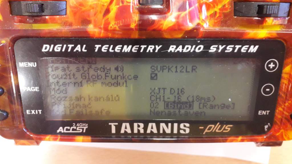

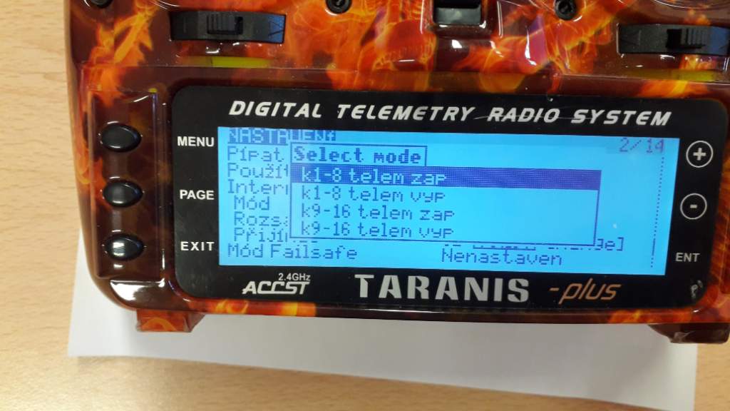

mám problém s párováním příjímače S8R ACCST kupovaný před měsícem u RC Studia.
Po stlačení tlačítka F/S a připojení napájení se krátce rozsvítí červená a zelená. Červená skoro okamžitě zhasne a zůstane svítit pouze zelená.
Nedostane se ani do stavu pro párování.
Kde dělám chybu?
K vysiláči se to samozřejmě nepřipojí (TARANIS+, verze 2.3.11).
Přijímač X8R jsem připojil bez problémů.
Díky Ondřej
Kde dělám chybu?
Díky Ondřej

Zdravim,
nemate pravdepodobne aktualni FW v radiu (vysilacim modulu), budto prijimac fleshnete dolu nebo vse na aktuali verzi.
viewtopic.php?f=40&t=303

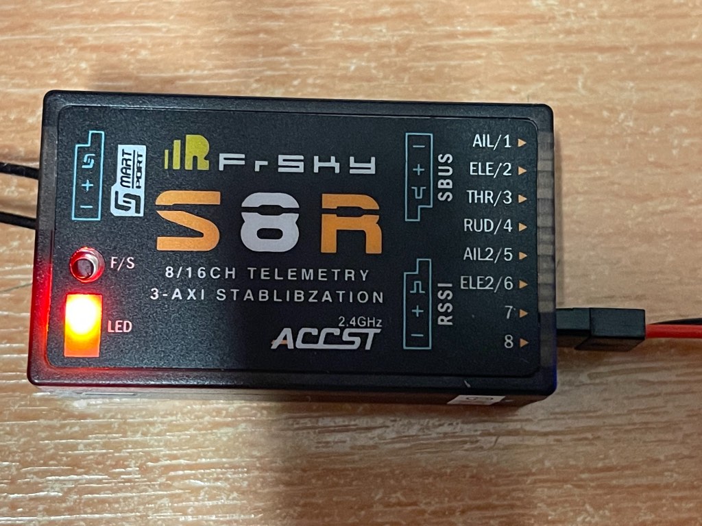

Viděl bych problém v tom přijímači, protože nenaskočí do párovacího modu bez toho abych vůbec zapnul rádio.
Přijímač, který jsem kupoval současně tj. R8X se napároval bez zaváhání.
Po připojení napájení na přijímači problikne červená současně se zelenou a zelená zůstane svítit i při držení tlačítka F/S.
Přijímač nebyl nikdy párován. Toto dělá hned po rozbalení.

Nahrál jsem do přijímače zaslaný firmware, verzi LBT a stále se to chová stejně.
Na přijímači se rosvítí zelená a nic víc.

Re: S8R párování problém
Zelena sviti znamena ceka na parovani, kdyby chytnul parovaci signal rozblika se cervena. Parovani se u SxR chova trosku jinak nez u jinych prijimacu.
Je radio spravne nastaveno?
Nevím jak jinak nastavit rádio. Vzdálenost jsem také zvyšoval.
Radio pípa jakože se chce párovat, ale přijímač jenom svítí zeleně. Červená nebliká. Pouze na začátku problikne.
Už jsem nějaký přijímač pároval, ale tento odolává.
Nebude jednodušší ho k Vám poslat?
Ondřej
Ondřej

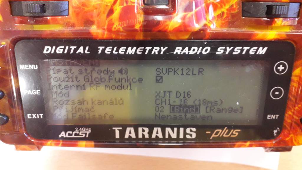

Napadá mne, máš ve vysílači i v přijímači poslední FW, tak aby si spolu rozuměly?
Pánové omlouvám se.
Chytrému napověz, hloupého kopni.
Znovu jsem přehrál FW v přijímači a chytlo se to.
Je třeba stáhnout finál FW z prvního odkazu z kterého jsem stahoval FW pro TX.
Ta verze odkazovaná FW-SxR-190531 nefungovala.
Teď jsem asi aktuální a vše bude OK.
Ještě jednou děkuji panu Urbánkovi za trpělivost a Woitovi za nakopnutí abych to ještě jednou zkusil
Ondřej

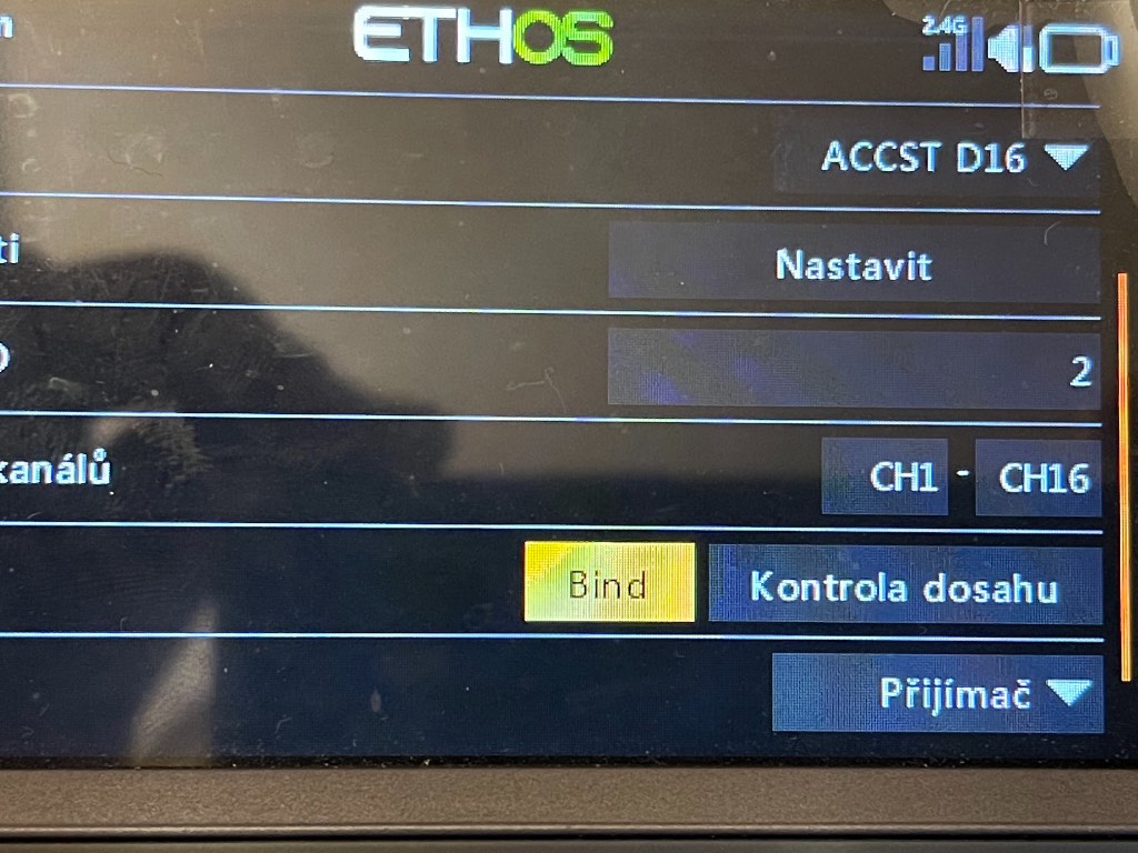

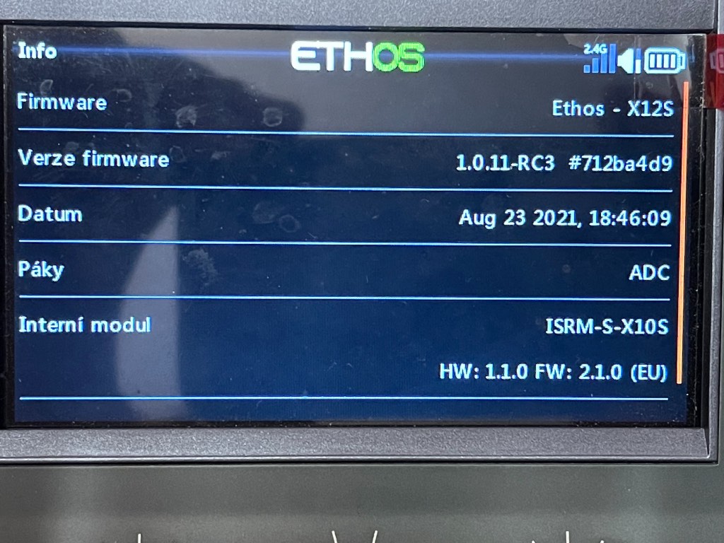

Dobrý den,
Vlastním HORUS X12S který jsem doplnil o modul X10 ACCESS.
Ve vysílači mám Firmware 1.0.11 candidát 4
ISRM.S.X10S Firmware 2.1.0.
V přijímači S8R mam Firmware 2.1.0 final
Vysílač běží na ETHOS
Bohužel se mě nedaří napárovat přijímač s Vysílačem. Vysílač přijímač úplně ignoruje. Přijímač byl zapnut se stisknutým F/S a svítí na něm LED Zelena a problikavá červená.
Vysílač je nastaven na ACCST D16, CH1-16 a stisknut BIND. Přijímač se nezačne ani párovat. Už nevím co s tím udělat.
Přijímač SR8 PRO ACCESS ten parovat jde. Tedy Modul X10 je funkční. Prosím o radu co s tím. Přijímače S8R jsem zkoušel pro jistotu dva a ani jeden se nechytl.
Díky za pomoc.
J.V.
