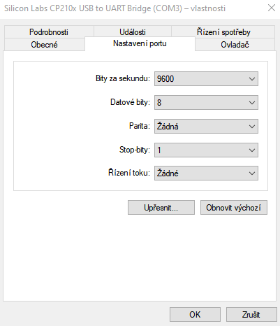

zkontrolujte nastaveni portu

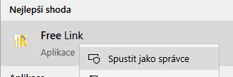

pouzijte tuto aplikaci pro nastavovani SxR - nutna instalace
https://www.frsky-rc.com/wp-content/upl ... 191010.rar
je to momentalne to nejnovejsi co je vydane
aplikaci freelink spoustejte jako spravce systemu
na aplikaci pravym...

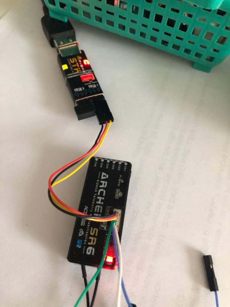

Zdravím, potřebuji radu, vše výše uvedené nastavení mám ale nejde mi v SW Free Link provést "Accelerometer Calibration" kdy se má rozblikat žlutá LED, na RX Archer SR6 stále bliká červená. pls help kdo také řešil 8-)

je to v rezimu konfigurace na prepinaci STK
haiso
Příspěvky: 20
Re: PC software nekomunikuje s SxR
Příspěvek od haiso »
ano je

když dám "Read" tak tam běží zelený bar což se zdá že komunikace běží ale nezobrazí se stav G senzorů a nejdou nakalibrovat tak nevím co dělám špatně :roll:
> RC modelář forever <
Příspěvky: 1898
Proc to nezkusit pres radio?
haiso
Příspěvky: 20
Zkusím samozřejmě ale myslel jsem že by to mělo fachat i přes PC..
