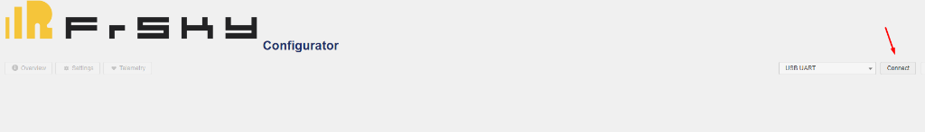

Neuron II lze nastavovat pomoci weboveho rozhrani https://gui.fettec.net/FrSky/ESC/ a STK USB https://rcstudio.cz/cs/prislusenstvi/271-frsky-stk.html
***** Pripojeni *****

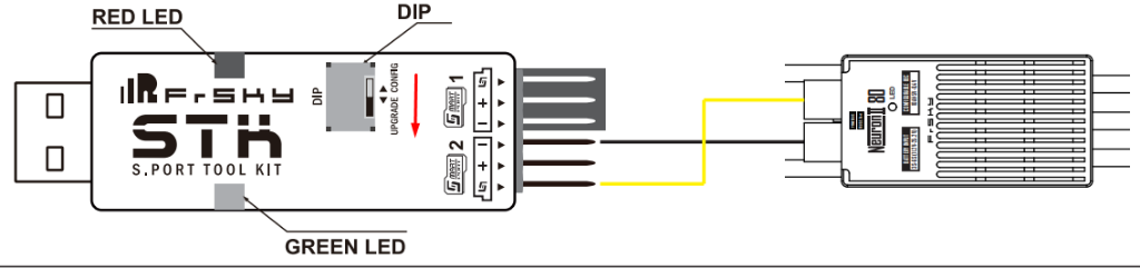

STK nastavime na upgrade a pripojime zluty kabel do SPORT a cerny do minusu
zmackneme connect

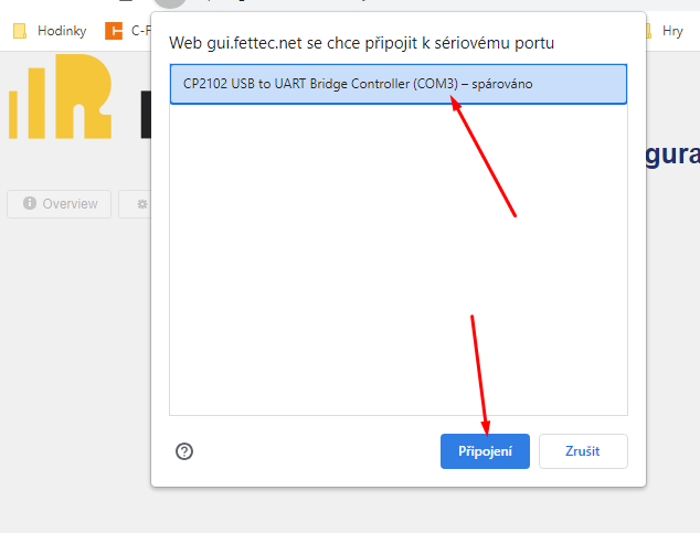

vybereme STK a ted pripojime ESC k baterii a do 5 vterin musime navazat spojeni takze z dame pripojeni

Zluty kablik je totiz autosensitivni tzn se prepina mezi SPORT (to chceme kvuli STK ) a FBUS to je dobre pro praci s novymi prijimaci.
Regualtor pro ucel prepnuti zluteho kabelu pripojime k prijimaci s SPORTEM. Treba starsi prijimac nebo novejsi preply na SPORT a propojime zluty pro telemetrii s SPORT , cerny pro minus a JST konektor pro napajeni prijimace plus a minus. Tim ze po zlutem pojede SPORT a on si zjisti SPORT tak se Neuron prepne na SPORT co my potrebujeme a zustane prepnuty po vyoppnuti. Takze ted akci s STK opakujeme s tim ze Neuron nam po zapnuti baterie blikne 10x.

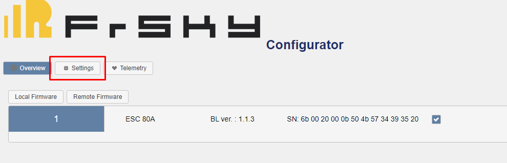

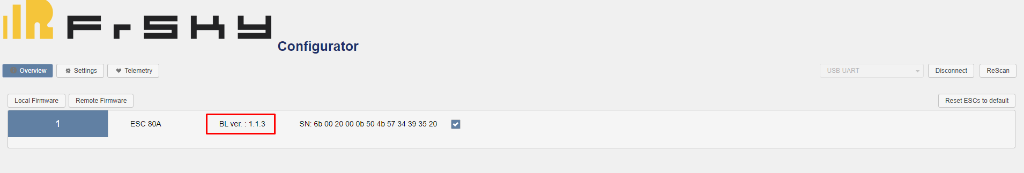

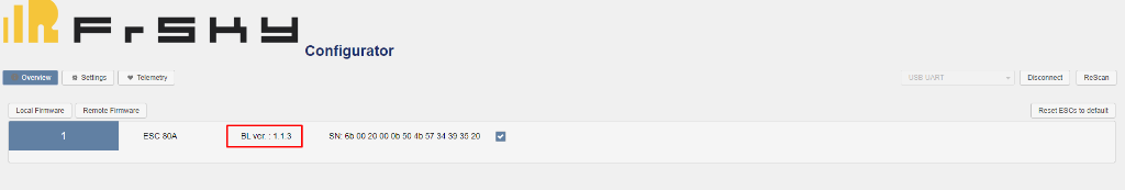

Po pripojeni uvidime, doporucuji hned zkontrolovat versi FW, jiz ted je na strance novy FW 1.1.3

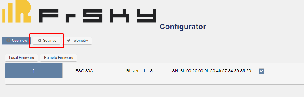

***** Nastaveni *****
1. Obrácený směr motoru: Tato funkce umožňuje ovládat, zda se motor otáčí v opačném směru.
Zaškrtnutím této možnosti se obrátí směr motoru.
2. Pomalý start: Řídí postupné zrychlování motoru během spouštění, aby se zabránilo náhlým a silným reakcím.
3. Měkký start: Tato funkce umožňuje plynulou akceleraci motoru během spouštění a snižuje nárazovou sílu a zatížení motoru.
4. Pípnutí ESC: Určuje, zda ESC vydává během spouštění zvukové signály, které slouží jako indikátor jeho stavu.
5. PWM Min: Toto nastavení určuje minimální hodnotu signálu PWM, kterou ESC rozpozná jako nejnižší polohu plynu.
6. PWM Max: Nastavuje maximální hodnotu signálu PWM, kterou ESC rozpozná jako polohu plného plynu.
7. Měkká brzda: Tato funkce řídí, zda ESC implementuje plynulé brzdění při přechodu na nízký plyn.
8. 3D režim: Aktivuje speciální režim v ESC vhodný pro provádění akrobatických manévrů a 3D letu.
9. Kalibrace proudu (%): Tato možnost vám umožňuje kalibrovat ESC pro přesné měření proudu, upřesnit aktuální údaje.
10. Proudový limit: Umožňuje nastavit maximální proudový výstupní limit ESC pro ochranu ESC i motoru z přetížení.
11. Výstupní napětí BEC: Můžete zadat výstupní napětí vestavěného regulátoru BEC.
12. Aktivováno: Zobrazení stavu aktivace ESC.
13. Lichoběžníková komutace
14. Fyzické ID: Toto nastavení určuje fyzické ID používané pro komunikaci.
15. ID aplikace: Toto nastavení určuje ID senzoru používané pro komunikaci.
16. Doba odezvy (*100 ms): Určuje časovou mezeru mezi komunikacemi.
17. Vysoký demag. ochrana
18. Počet pólů motoru: Udává počet magnetických pólů uvnitř motoru.
19. Kanál plynu: Zadejte typ signálu sériového portu pro vstupní signál kanálu plynu používaný k ovládání
ESC, jako je SBUS/FBUS.
20. OneWire ID: Tato funkce přiřazuje jedinečné ID každému ESC při použití komunikace na sběrnici OneWire.
Tyto funkce nabízejí širokou škálu možností konfigurace, aby vyhovovaly požadavkům různých typů letadel
a preference letů. Specifické funkce a možnosti se mohou lišit v závislosti na verzi FETtec Configurator a
podpora zařízení. Předtím si prostudujte příslušnou dokumentaci nebo oficiální příručky pro podrobnější informace
pomocí těchto možností.
Nastaveni nezapomente ulozit

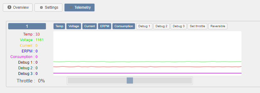

***** Telemetrie *****
obrazovka ukazuje informace z regulatoru

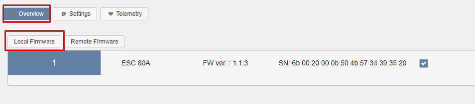

***** Aktualizace firmware *****

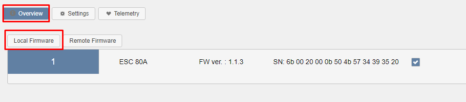

V obecnem nahledu zvolim Local Firmware, ten jsem si pred tim stahl a rozbalil ze stranek frsky
zvolim soubor
zaskrtnu regulator co chce flashovat a dam Flash selected
provede zapis

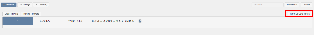

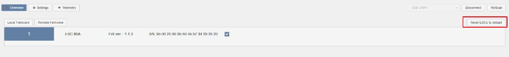

***** Reset do standardu *****
v obecnem nahledu dam a potvrdim Reset ESC to default
pak tlacitkem Rescan rescenuji zarizeni
