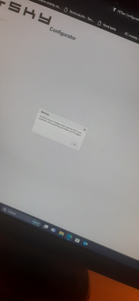

ahoj
nejde mi nastavit neuron II přes webové rozhraní, které ho nevidí, tvrdí, že není připojený nebo není napájený. Ve vysílačce jsem zase nenašel nic, co by jen naznačovalo, že patří k nastavování neuronu. Měli byste nějaký nápad? Děkuji

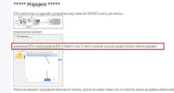

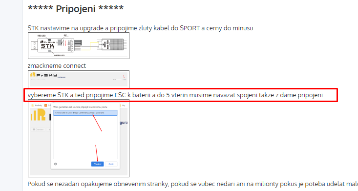

jak to ze me to funguje?
navazano spojeni a flash bez motora
https://photos.app.goo.gl/ucc36cHDKc7oyKNd7
Musite chytnou okno kdy po nastartovani je potreba pripojit regulator a mame to popsane

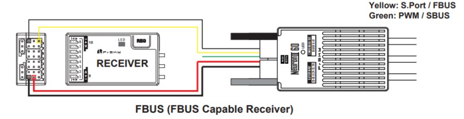

Netusim za co chcete platit 100E, protoze vsechny informace zde mate verejne dostupne.
Zapojnei Fbus v manualu a u nas na strankach,
samozrejme vyhledat senzory a nainstalovat aktualni skript.
system udrzovat aktualni a taktez firmware v ESC, prijimaci a radiu.
pozapojovat a pak vse funguje
https://photos.app.goo.gl/Q6xaFYBbqsqCYppK9
