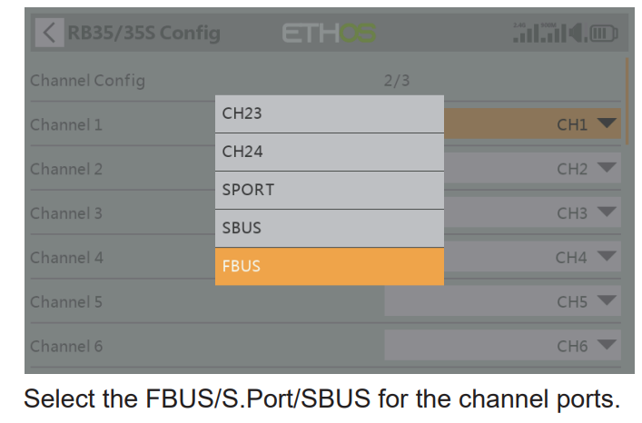

Re: Serva a RB35S
RB35 ma vlastni mapovani kanalu a tam je potreba zvolit FBUS pro kanaly kde budou serva s telemtrii tedy FBUSem
Re: Serva a RB35S
Zdravím, super u RB jsem lezl do kanálů, ale nechal jsem přiřazeno dle čísel kanálů, jak se k tomu dostanu,hned vyzkouším. Díky.

Re: Serva a RB35S
U RB35S jsem v kanálech, kde mám serva,přepl nastavení na FBUS a telemetrie funguje. Při nastavení serv pojedu po jednom, ty co mám napájená na prodloužení a konektory např. MpX udělám redukci pro případné opravení nastavení serva po jednom.Ptal jsem se, již vedle, prodlužovací kabel serva 120cm postačí 22AWG ?
