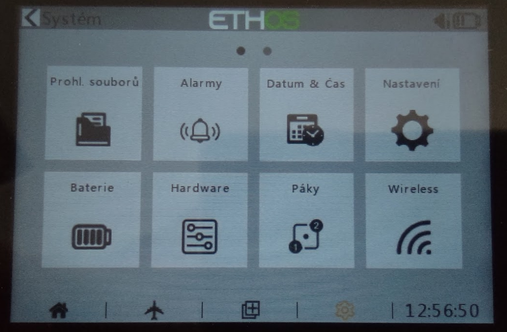

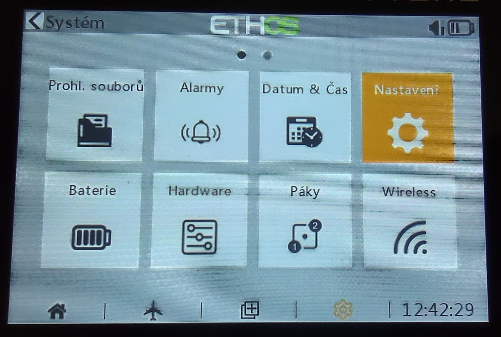

Srovnani velikosti pisma u X18. Nekteri uzivatele si stezovlai na slabe a male pismo u X18. Ve verzi 1.4.9 je pouzit jiny trochu vetsi font.
