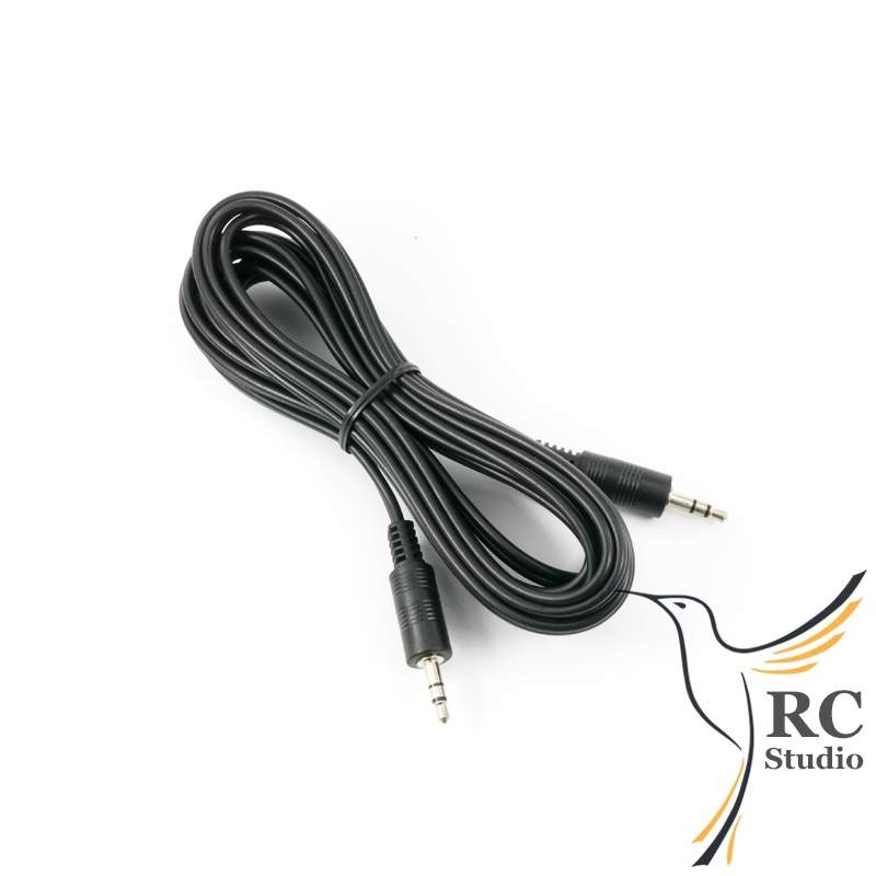

Jelikož kabel není v nyní k dispozici na e shopu ... rád si jej vyrobím sám ...,ale
Dle odpovědím se mi zdá že zapojení které poradil kolega Urbánek je pro mono konektory ..
Dle fotky kabelu je zapotřebí stereo konektor :lol: :lol: :lol:
Spíš by tam mely být tři vodiče
a asi křížené .
Nebo se pletu ?? :lol:

Stačí mono. Komunikácia prabieha len jedným smerom, a to od žiaka k učiteľovi. Ten ju prepínačom povolí, alebo blokuje.

Tedy zapojení 1:1 ?

Presne tak. Ja mám Mono kábel.
