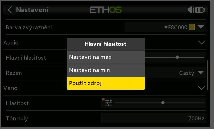

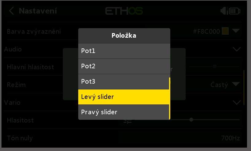

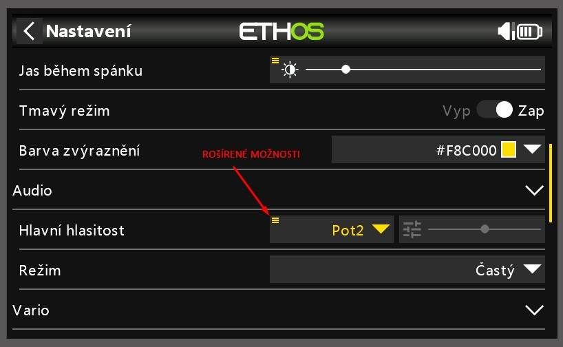

Priradenie ovládania hlasitosti nájdeš v hlavnom nastavení v "Hlavní hlasitost". Všimni si malú ikonu,  ktorá rozširuje možnosti.
Daj ,,Použiť zdroj,, a vyber čo chceš použiť na ovládanie.

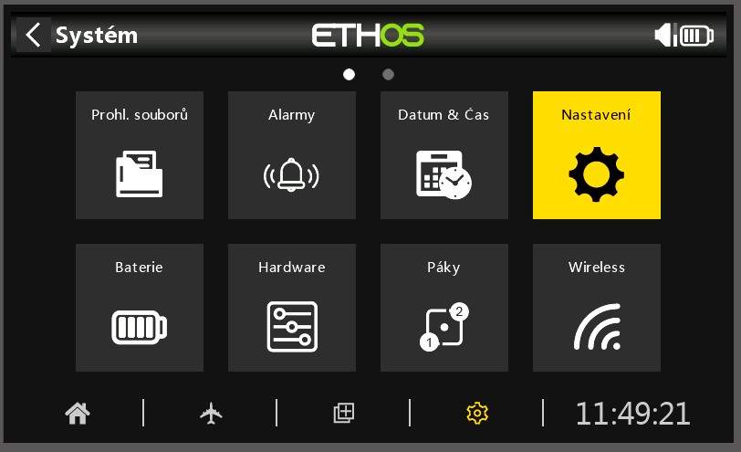

									Nastavení hlasitosti a velikost textu

Ahoj, Jo díky, asi před hodinou jsem objevil fíčuru dlouhého podržení enteru ....
Připadám si jak ve Windows a nevím, jestli z toho mám radost...

Ještě k těm ťitěrným textům v ikonách a horním panelu  - nevím jestli jsem slepej, ale na průkaz PPL zatím procházím v ÚLZ bez brýlí
 -  a fakt mě to dost štve.
Objevil jsem v systému dva soubory xxxl.fnt a xxxxl.fnt. Není úprava těhle souborů cestou k nějakému zlepšení? Nepátral v této oblasti někdo?
Dík R.
Dík R.
Re: ETHOS x Multiprotokol - TX modul
Určite to nieje také jednoduché. Pre zväčšenie písma sa musí prerobiť celé menu v Ethos OS,radekbenes píše: ↑sob 18. bře 2023 23:06:07Ještě k těm ťitěrným textům v ikonách a horním panelu - nevím jestli jsem slepej, ale na průkaz PPL zatím procházím v ÚLZ bez brýlí![]()
Dík R.
				radekbenes
 - Příspěvky: 69
 - Registrován: pon 16. zář 2019 16:05:56
No pokud je to grafické rozhraní napsané responzivně, tak by to jednoduché mohlo být.
V Horusovi např. to na responzivní styly vypadá, protože vzhledem k menšímu rozlišení displeje jsou písmena větší a texty, které se nevejdou do ikon nejsou celé a končí tečkami. Na obrazovkách, jejichž svislý rozměr je větší a na X20 se vejdou celé, je na X10 posuvník. Tohle vše na to ukazuje, ale samozřejmě s jistotou to ví jen autoři ....
R.
R.
				radekbenes
 - Příspěvky: 69
Tak jsem se na GitHubu v již uzavřené diskusi dočetl přímo od Sonigse, že font bude možné změnit v další edici ETHOSu. Je to ale již třičtvrtě roku ... Že by tedy v 1.5.0? Ta ukázka většího fontu, co tam je, mi dává smysl ...
R.
