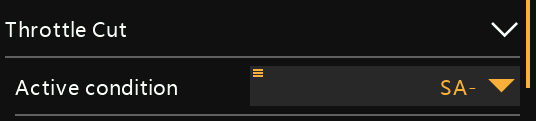

První k zámku plynu jak nastavit v položce plynu zámek na přepínač třípolohák SG tak aby šel plyn pouze v poloze SG dolu,tudíš jako v open tx !SG šipka dolů,nemohu to v nabídce najít

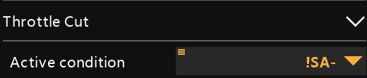

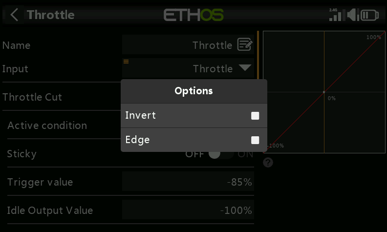

Negace (!) se dá nastavit dlouhým podržením na podmínce a výběr Invertovat.
Na druhou podmínku lze využít logický spínač, který bude reagovat na polohu přepínače pouze nahoru a ten bude aktivovat příslušný mix plynu do klapek.

Neporozuměl jsem vašemu pokynu - Negace (!) se dá nastavit dlouhým podržením na podmínce a výběr Invertovat.
Můžete mi poradit?
Příspěvky: 303
Re: zamek plynu+klapky
Kdekoliv je zobrazen piktogram menu
dá se po zvolení dané pozice spínače podržením Enteru nebo dlouhým dotykem na položku vyvolat Options
a tam pak vybrat Invert nebo Edge
Vždy je třeba ale nejdřív zvolit konkrétní podmínku, kterou následně invertujeme
