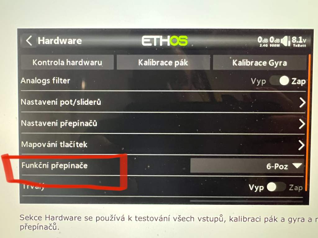

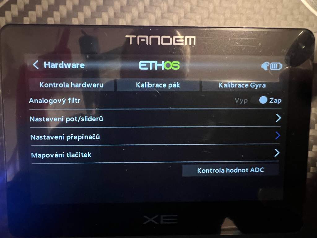

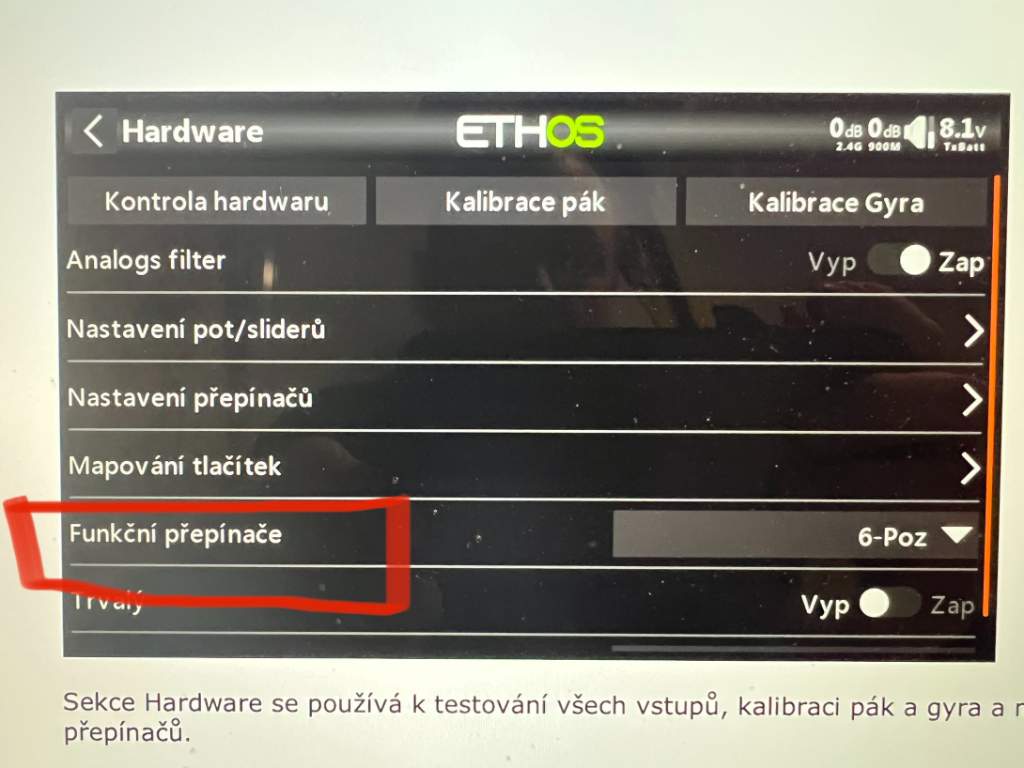

DOTAZ NEMUŽU NIKDE NAJIT NASTAVENI FUNKČNI 6 PŘEPINAČE. PODLE NAVODU JSEM JE HLEDAL ALE NEJSOU TAM

Bylo presunuto z globalniho nastaveni co ovlivnovalo vsechny modely do nastaveni modelu, pak muze byt nastaveni pro modely individualni, upravit model a dole.

Děkuji za radu, bude možné rozdělit funkce tlačitek leve 3 přepinač a prave tri momentové? tuto kombinaci jsem tam nenašel
