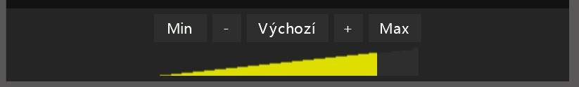

Na internetech jsem narazil na fajn vychytávku, se kterou jsem se na našem českém fóru nesetkal. Snad se bude někomu hodit.
Pokud při programování nastavujeme číselnou hodnotu, tak standardně jedno "cvaknutí" kolečkem znamená posun o jednu jednotku. Ovšem pokud podržíme tlačítko PgUp/Dn, tak vyskočí malé nastavovací okno, kde můžeme krok změnit od 1 do 20. Toto nastavení je pro každou vstupní hodnotu samostatně nastavitelné a zůstává aktivní dokud neopustíte nastavovací obrazovku.

Neviem čo myslíš, ale nastaviť krok zadávania hodnoty sa nastavuje teplomerom (1-20)

Ovšem toto nefunguje u X10. 😉

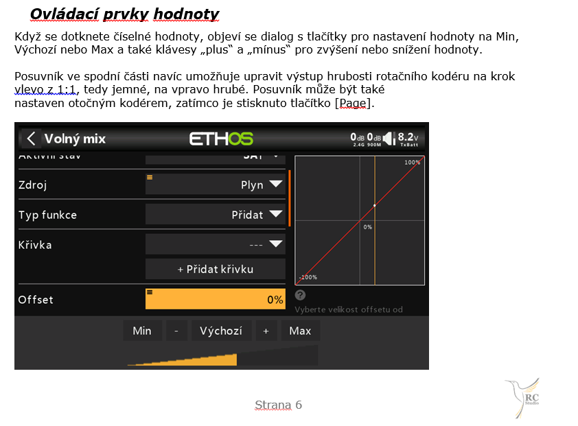

ale my to v manualu mame

Přiznám se, že jsem z té skupiny uživatelů, kteří návod nečetli. 🙃 Tudíž toto téma můžeme brát jako uzavřené.
