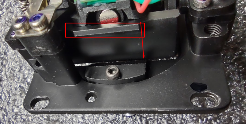

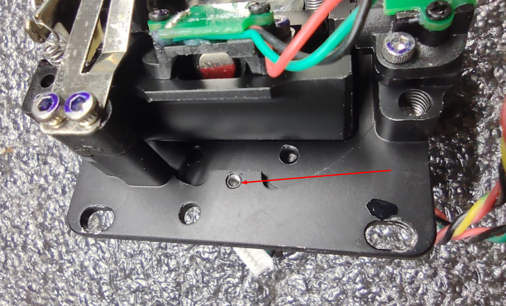

Na gimbalu nahore i dole tedy ve svisle ose je tento zavit pro uchyceni limiteru, montujeme tedy limiter na obe strany

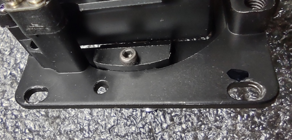

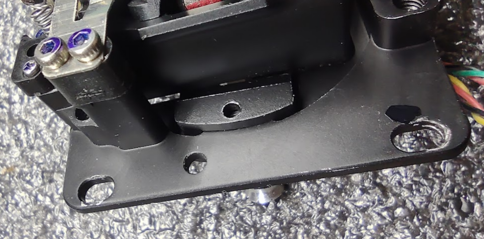

limiter se usadi na misto
a zajisti sroubkem
V podstste to je vlozka, ktera zkrati chod gimbalu a stop narazi na vlozky driv nez pred tim
