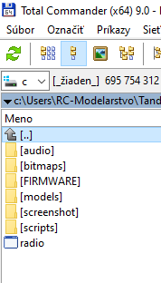

Re: Ethos_full SD
Mala by byť SDHC format FAT32 (do 32GB)
X20 SD.zip:
https://github.com/FrSkyRC/ETHOS-Feedba ... y/releases
Potom všetko aktualizuj cez Ethos Suite
Moja SD náhľad
