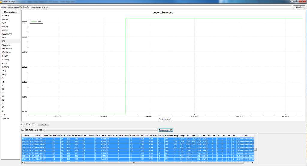

Zdravím, po neblahé události z letiště zkoumám telemetrii v Companionu a u RBS jsem objevil neobvyklou hodnotu - 63776. Neví někdo, prosím, co tato hodnota představuje. Postupným testováním jsem zjistil pár hodnot (RX1/RX2 FS/LF), ale stav s hodnotou 63776 se mně navodit nepodařilo.

Přikládám screen z Companionu. Rádio QX7 Access, OTX 2.3.11, FW interního modulu 1.1.1/2.1.0.EU, FW v RX ani nevím - neupdatoval jsem (RX přes rok starý SR8 PRO).
download/file.php?mode=view&id=1354

Aha hodnota ne nazev senzoru. Ten udaj neni dekodovan v companionu ale v radiu. Zde ukazuje hodnotu.
Re: RB-10 Hodnoty RBS v Companionu
Ano, a protože se daná hodnota nedá zřejmě zpětně zobrazit v radiu, tak zkoumám co to může představovat. Pokusy jsem zjistil, že cca 63500 je RX1 FL apod., ale 63776 jsem nezjistil, jak jsem psal v prvním příspěvku.

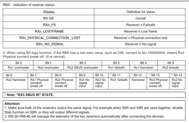

RBS hodnoty jsou binární číslo. Stačí si hodnotu 63776 převést do dvojkové soustavy, což nám hodí číslo: 1111 1001 0010 0000 tzn.:
bit 5 - RX2 Failsafe,
bit 8 - RX2 physical connect brake off
bit 11 - RX3 Failsafe
Více k vysvětlení je v manuálu: Jinak z popisovaného chování to vypadá, že RB přešla do failsafe, což pokud se nenastaví jinak je 800 us (krajní poloha). Failsafe u RB se nastavuje přes Lua skript.
