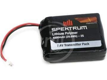

Vysílačka musí (pokud vysílá) brát několik Wattů, řekněme 2,5W.
Pokud použiješ vysílačku 5 minut, tak to jo, to není žádné používání. Ale pokud někdo tvrdí, že létá velmi často, tak si představuju několikrát týdně. A létat neznamená 5 minut, ale aspoň hodinu, v případě letadýlkáře několik hodin denně (aktivní helikoptéráři tak 1 hodinu). Takže pak je jasná matematika, neexistujou zázračné baterie, které by měly nějak podstatně více než řekněme 30 Watthodin, ani zázračné vysílačky, které by žraly 0,1W. Takže taková baterka prostě vydrží cca 10 hodin vysílání, s tím žádná propaganda ani marketing nic neudělá. Takže 10 letových hodin. To podle mě není "létám často a dobíjím jednou za půl roku". To prostě nejde.
Jestli ti tedy to Spectrum jede 20 minut týdně, tak ano, to přesně sedí s tím co píšeš. Pak ti vydrží 30 týdnů do plného vybití, takže jednou za půl roku nabít je akorát. Ale takový letecký den, tj. celé odpoledne, tak to znamená že po jednom létání je třeba nabít.

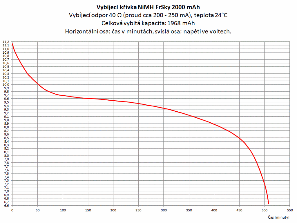

Dneska jsem změřil tu slíbenou vybíjecí charakteristiku baterky v Horusovi X12S, je to NiMH LSD, 9,6V / 2Ah. Vyšla z toho krásná křivka.
Baterie je stará cca 3 roky. Z plného nabití do úplného vybití (šel jsem až na 6,6V) to trvalo 500 minut, tj. 8,5 hodiny.
Je to změřeno přesně, kvalitním kalibrovaným voltmetrem, takže se tomu dá věřit. Vybíjelo se do přesného odporu 40 ohmů, takže proud cca 200 - 250 mA, podle stupně vybití baterie. Mám k dispozici Excel soubor s daty. kdo byste chtěl, rád poskytnu. Dá se z toho přesně spočítat i kapacita 3-leté baterie, také to bude něco vypovídat.
Edit: kapacitu jsem právě spočítal, je to pěkných 1968 mAh. To je krásný výsledek na 3-letou baterku, že ano?

Ale i podle obrázku si každý snadno určí, jaké nastavit meze zobrazování i hlášení kritického stavu.
Já jsem si na základě měření nastavil hlášení kritického stavu na 8,8V, takže po hlášení mám ještě rezervu nějakých 30 minut provozu.
A po prozkoumání křivky jsem si nastravil hranice měření na 8,5 - 10,0V. Křivka je první půlhodinu hodně strmá, po vybití té počáteční špičky nemá cenu ubírat dílek z ukazatele, je vybita pouze velmi malá část kapacity a napětíkleslo již na 10V. Takžer těch 10V mi ukazatel ukazuje jako plně nabitou baterku, obírat dílek bude až později. Třeba teď momentálně mám baterku vybitou na 9,70V a ukazatel mi ukazuje 3 dílky, to je O.K. Dříve jsem měl rozsah nastavený 8,5 - 11,5V a za této situace mi ukazatel dával jen 2 dílky, to neodpovídalo stupni vybití.
