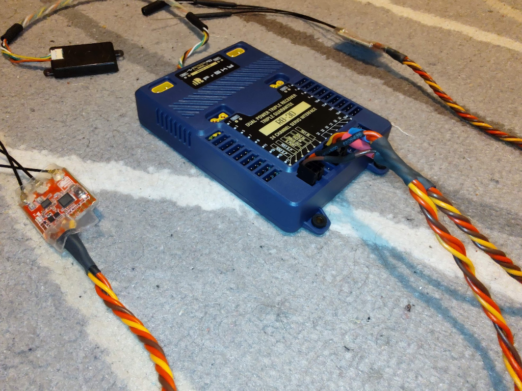

Pokud někdo narazí na problém s nestabilní telemetrií u přijímačů Tandem, konkrétně např. u TD MX, je třeba aktualizovat firmware na verzi 1.0.7.
Projevuje se to tak, že senzory se sice detekují, ale hodnoty vypadávají.
Aktualizaci je nutné v tomto případě provést přímo přes S.Port, takže pamatujte na vhodnou kabeláž.
