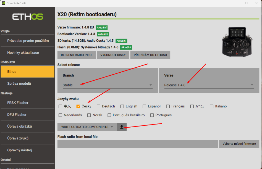

Verze Ethos suite 1.4.8 prosel zmenami a tak se trochu zmenil i design
Aktualne dovoluje volbu stabilnich firmware nebo testovacich sestaveni a verze FW
Po tom co jsme radio pripravili na pouziti s ETHOS Suite natazenim noveho bootloaderu podle navodu zde viewtopic.php?f=82&t=790 pokracujeme s aktualizaci radia.
Z adresy https://github.com/FrSkyRC/ETHOS-Feedba ... y/releases si stahneme aktualni ETHOS Suit soubor se bude jmenovat neco jako Ethos-Suite-Setup-1.2.8.exe pro verzi 1.2.8 a nainstalujeme do pocitace. Spustime.
Pripojme radio v bootloader rezimu (drzime kolecko a zapmeme) k USB a nebo pripojime spustene radio a vybereme polozku ETHOS Suite.

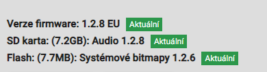

Radio se najde a zvolime jej Vidime informaci o verzi a stav, vidime volne misto na Flash a SD a vyber firmware. Zatrhneme jezyky ktere chceme pouzivat.
a zvolime aktualizovat vse a potvrdime sipkou dolu.
Zacne prubeh kopirovani dat a aktualizace FW v radiu.
Radio samo i aktualizuje firmware, takze vse probehne v jednom ukonu.
Po aktualizaci vidime stav verzi Radio staci odpojit a vypnout.

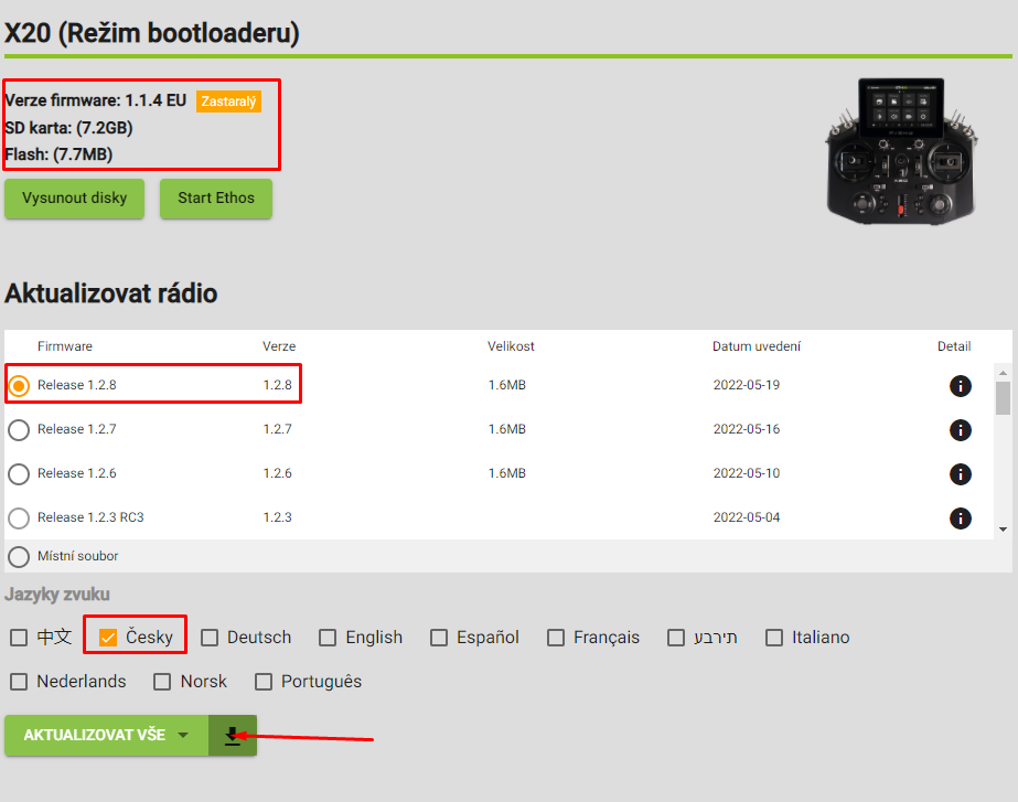

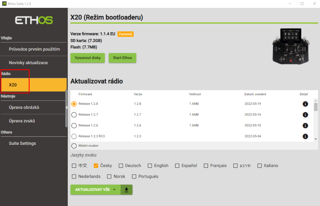

Prosím o pomoc. Bootloader aktualizován na 1.2.6, nainstalován Ethose Suite, ale při připojení radia X20S vidím pouze aktuální verzi FW 1.1.4EU a pouze možnost "Start Ethos"
Není na obrazovce nic jiného... výběry FW, jazyků,nic..

Ale co se mi nedaří je rozchodit Suite. Ten mi prostě nechce fungovat, jen načte verzi FW radia a tím to končí. Předpokládám, že to nebude tím, že mám Win7.

Spustit jako spravce?

Nic... ani správce, ani přeinstalace i za starší verzi,nic.. škoda.
