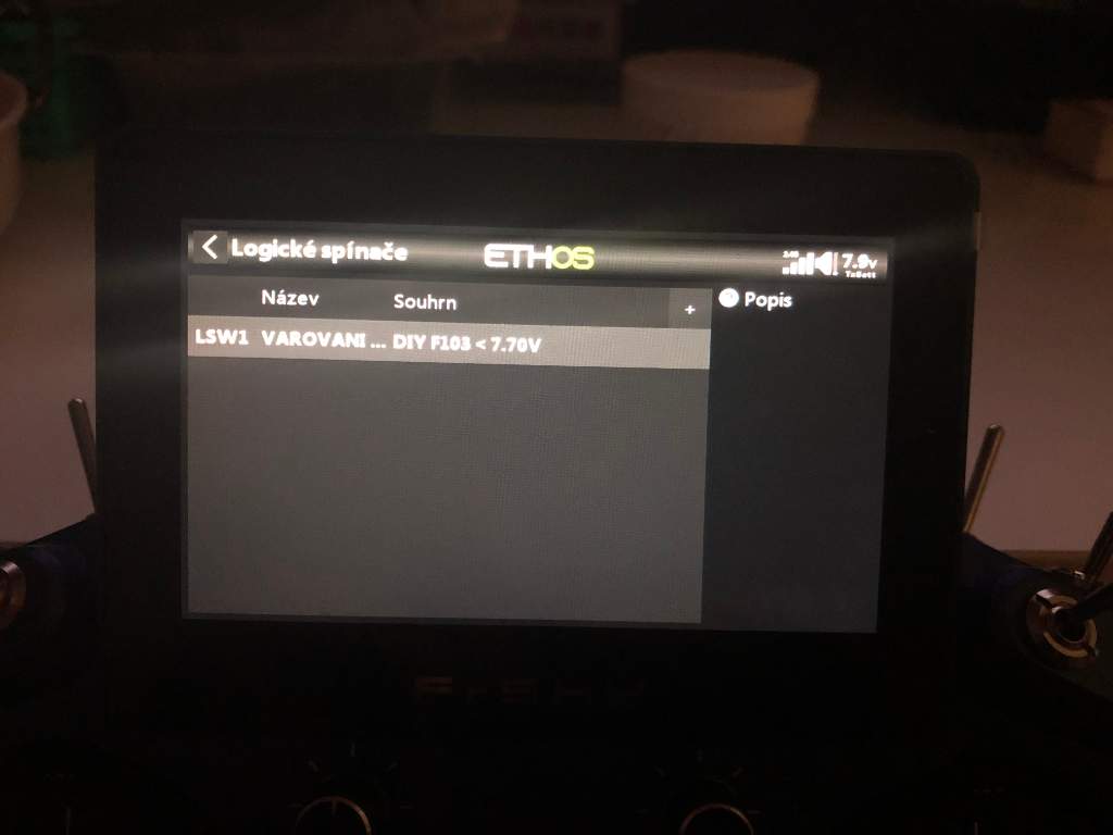

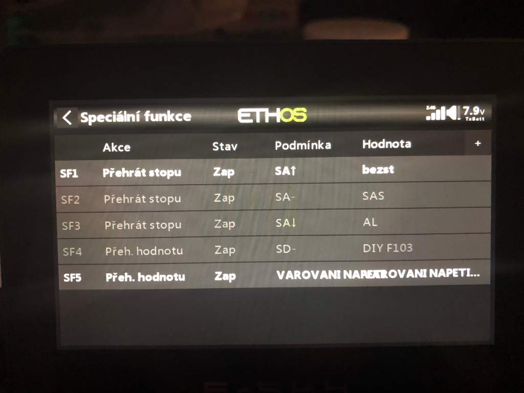

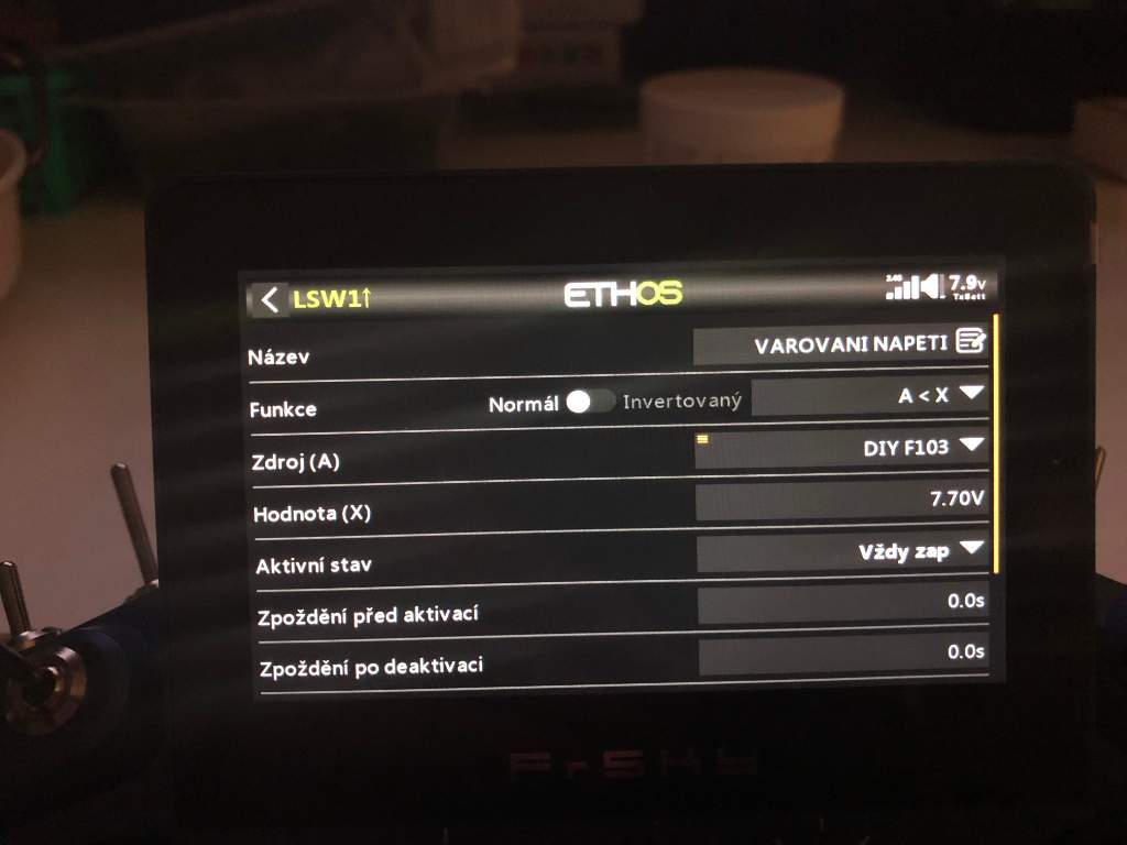

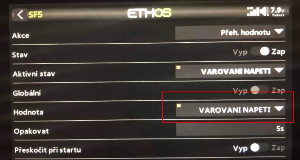

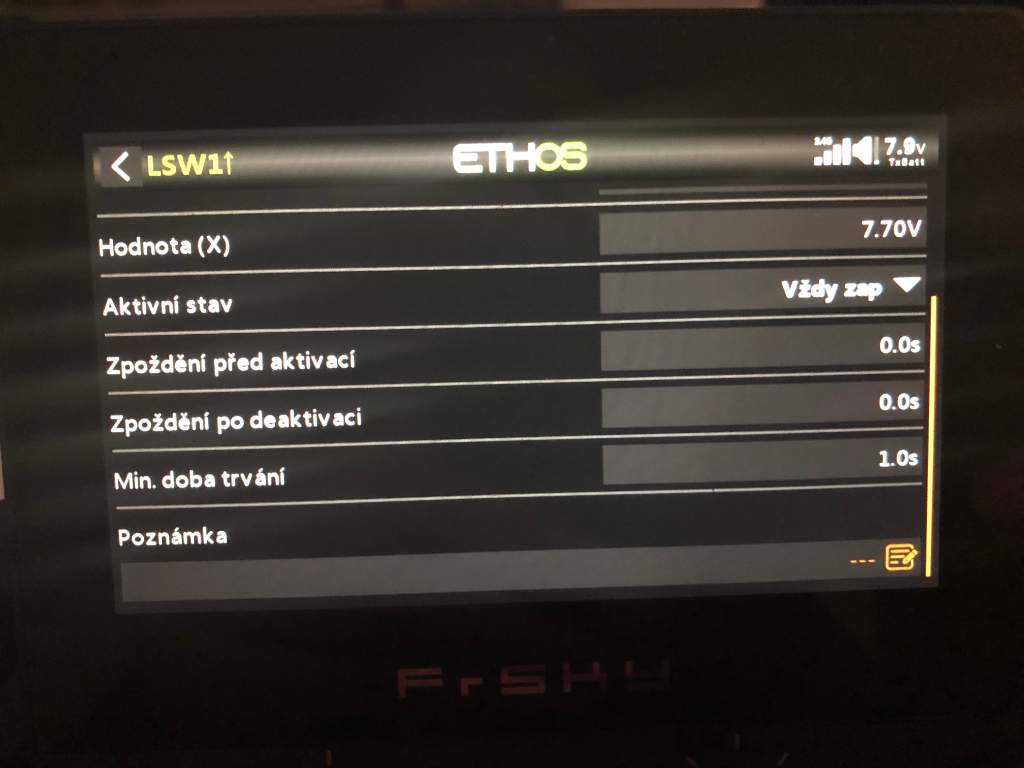

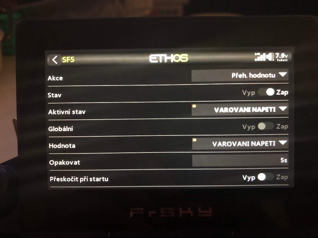

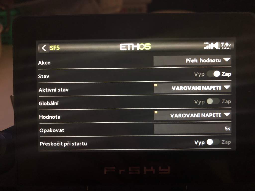

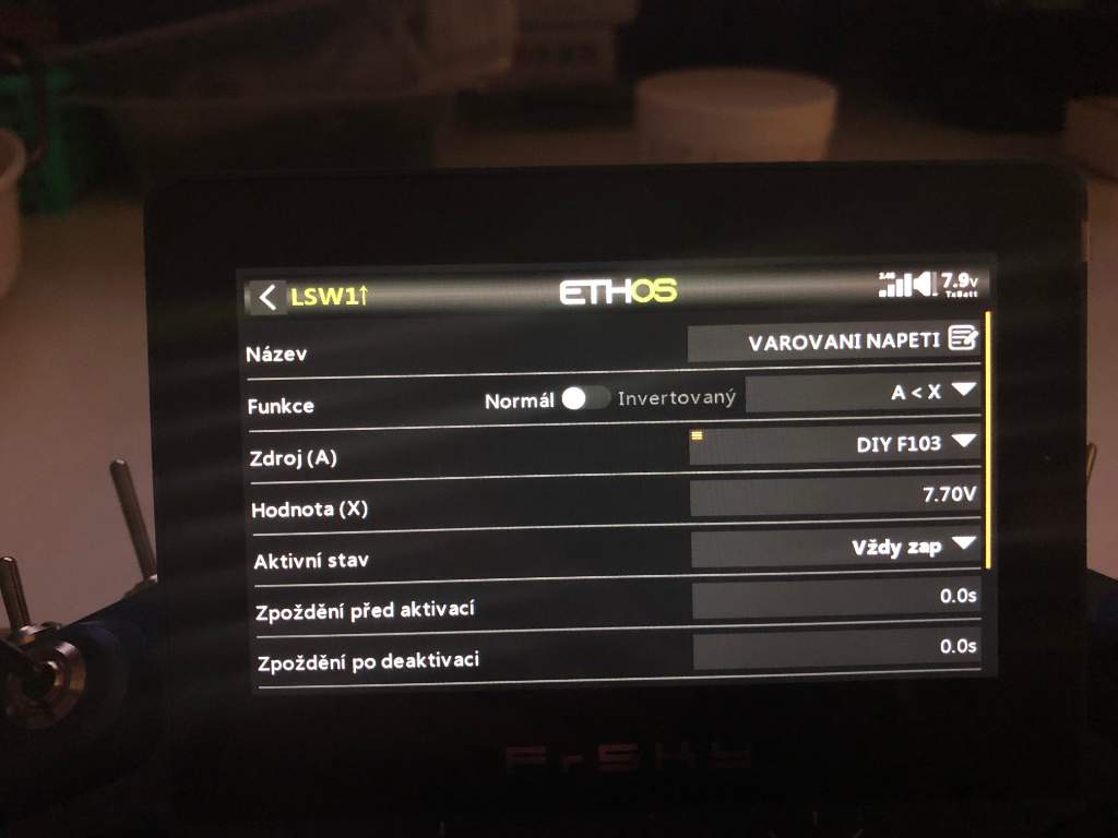

Zdravím, pokouším se nastavit dle videa hlasové hlášení při poklesu napětí . Mám FBVS-01 měřič napětí + Rx Archer SR6. Zdá se mi, že mám vše nastaveno dobře viz obrázky ale při poklesu napětí pod nastavenou mez mi rádio nic nehlásí a nemohu najít chybu nastavení.
Mohu požádat někoho o pomoc? díky moc
Speciální funkce - přiřazení hlasu k LSW1 detail

Logický spínač - LSW1 - detail 2
Logický spínač - LSW1 - detail 1

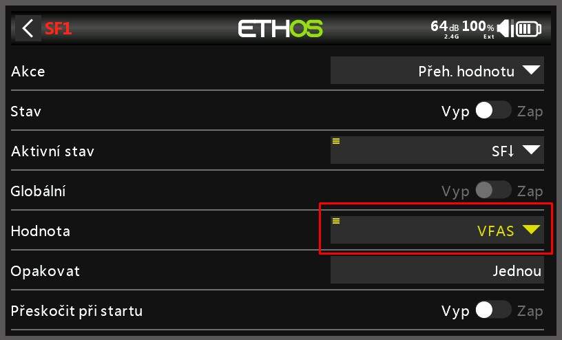

Záleží či chceš hlásiť hodnotu napätia, alebo hlášku. Na prvom obrázku más zle Hodnota. Musíš tam dať to merané napätie z tvojho senzora FBVS-01 vo výbere Telemetria.

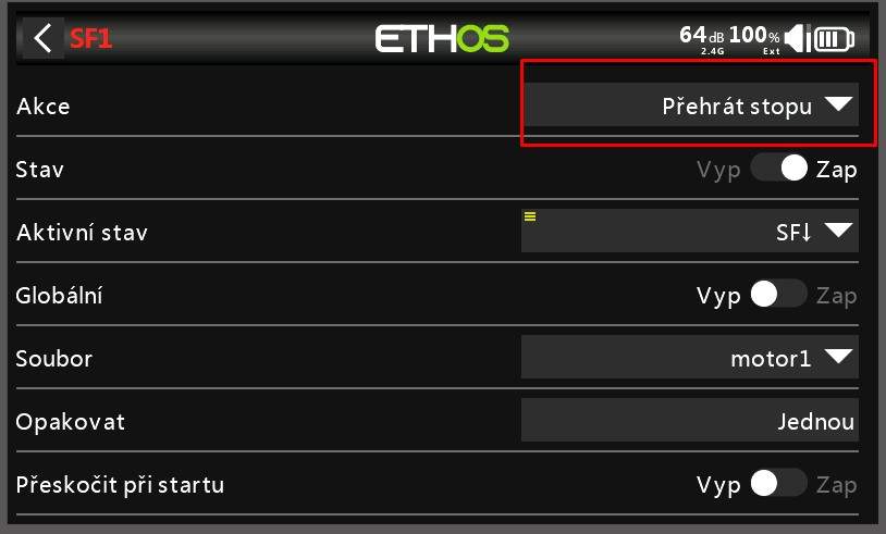

Ak hlášku nastav: "prehrát stopu" a vyber súbor:
Ak hodnotu nastav: "prehrát hodnotu" a nastav "senzor" (FBVS-01):

Vybrán senzor FBVS-01 a funguje díky.. a omlouvám se nenašel jsem blíže vlákno kam dát dotaz 8-)

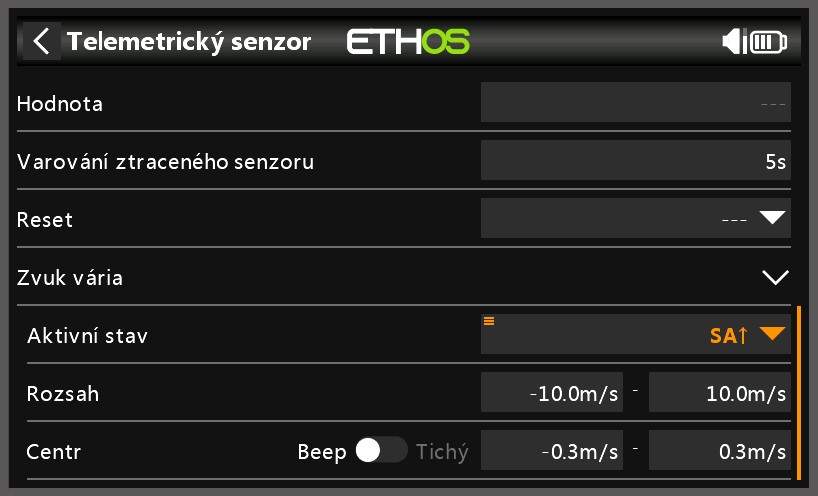

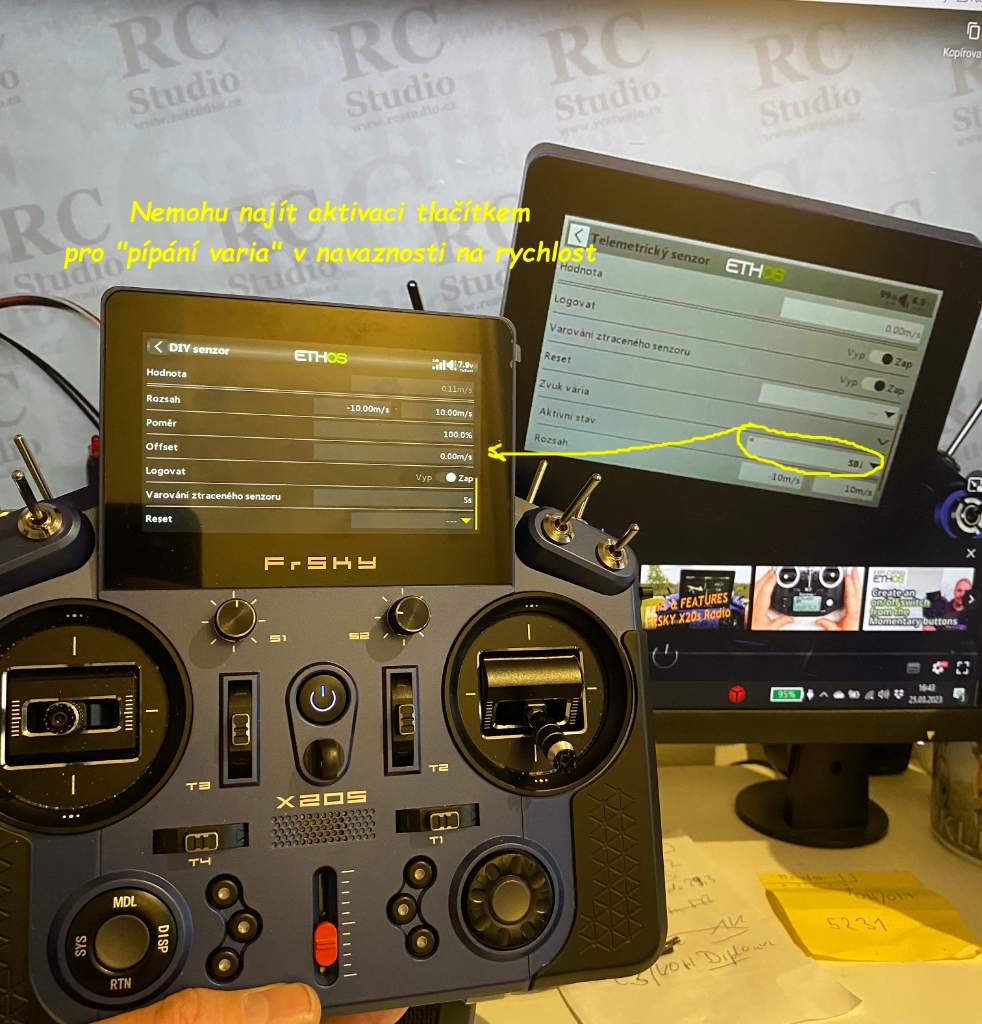

Zdravím, může mi někdo poradit kde nastavím "pípání varia" jak je ve videu cca 6:00 min ? Vše ostatní nastaveno ale toto nemohu najít (Ethos FW 1.4.2,1)
> RC modelář forever <
Re: ETHOS - Díl 3. - Telemetrie, hlášení vária

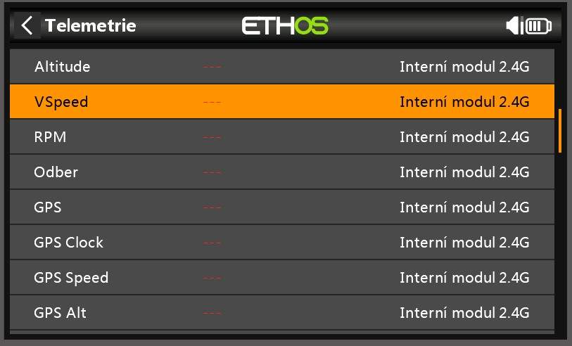

V Telemetrii vyhľadaj senzor "VSpeed" a tam nastavíš "Aktívny stav" Samozrejme musíš mať načítaný senzor Vario. Musíš ho vidieť, resp čo meria (VSpeed, Altitude) v Telemetrii.

Díky, načteno a již funguje 8-)
