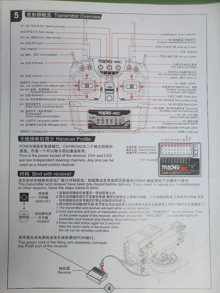

Zdravím. Mám jeden model a k němu se prodává nástavba jeřábu. Ten je do originálního přijímače připojen do pow a po jednom kabelu řídí všechny pohyby, myslím si že je to na podobném principu jako sbus, ale neumím nijak zjistit na co převést sbus, aby to fungovalo na mojí vysílačce. Přímo na sbus to nefunguje. Neuměl by mě někdo poradit? Přikládám originální návod ve kterém, ale nic bližšího o signálu pow není. Lze samozřejmě nafotit cokoliv ale nevím co by pomohlo pro identifikaci toho co s tím. Předem děkuji za pomoc.

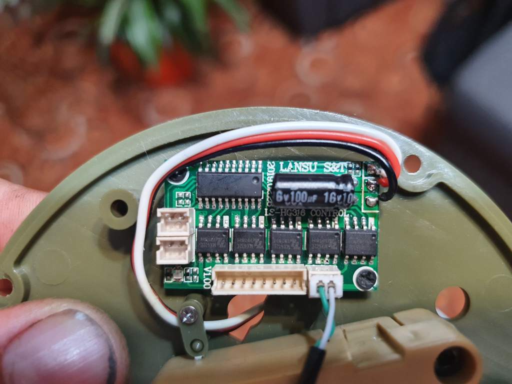

Jen pro doplnění, toto je uvnitř jeřábu, a připojuje se to na ten pow konektor.

Letmým pohledem na elektroniku (a do křišťálové koule) tipnu, že to vlevo nahoře bude nějaký jednočip, který zpracovává sériový signál "nějakého" protokolu. Jakého si netroufnu odhadnout.
Takže vidím několik možností.
- zeptat se na nějakém autařském fóru (https://www.rc4x4.cz/ ?).
- Pořídit si na tento stroj Trasped rádio i s přijímačem a řídit jej tímto rádiem. To je asi nejjednodušší cesta.
- Pokud chci řídit jiným rádiem, tak pořídit/půjčit? si Trasped rádio s přijímačem a pokusit se rozkódovat, co z té sériovky vlastně leze (bude to ale chtít nějaké zkušenosti a vybavení). Pak vyrobit nějaký "převodník" třeba z s.bus na tento signál (Arduino?). To chce zase nějaké relativně jednoduché programování a bastlení.
- předpokládám, že těch 5 "švábů" ve spodní části budou nějaké std budiče motorů (označení nevidím, H bridge? něco jako TLE 4209A?), takže je tu možnost odpájet výše zmíněný jednočip a nahradit ho nějakým jiným, do kterého si naprogramuju převodník s.bus-budiče (Arduino?) Tato varianta asi bude jednodušší, jak ta předchozí, ale programování a bastlení zase bude.
- pořídit si jen přijímač a doufat, že vznikne protokol pro Multiprotokolový modul.
- v neposlední řadě vyrobit/nakoupit vlastní budiče. Akorát v takovém případě vidím problém s místem. Nejspíš.
Tak to vidí já.

Toto by se mi líbilo nejvíc. vyměnit ten jednočip za něco co by rozkódoval sbus, ale ten můj největší problém je ten, že toto bastlení s anruinem nebo podobně je na mě už příliš. A kdyby se našel někdo kdo by byl ochoten to nějak zjistit co je potřeba vlastně vytvořit. Protože toto je už nad můj mozek.-předpokládám, že těch 5 "švábů" ve spodní části budou nějaké std budiče motorů (označení nevidím, H bridge? něco jako TLE 4209A?), takže je tu možnost odpájet výše zmíněný jednočip a nahradit ho nějakým jiným, do kterého si naprogramuju převodník s.bus-budiče (Arduino?) Tato varianta asi bude jednodušší, jak ta předchozí, ale programování a bastlení zase bude.

Nejméně bolestné (a pro tebe asi nejschůdnější) by bylo nechat původní destičku tak jak je (pro sichr) a udělat jinou. Na té by byl převodník S.Bus na PWM (lze koupit nebo zbastlit) a k tomu destičky pro řízení DC motoru PWM signálem, pokud tam jsou DC motory. Prípadně za převodník ještě něco pro úpravu řídícího signálu, ale u níže uvedené desky by to možná nebylo potřeba. Ono není PWM jako PWM. (Úprava PWM signálu je pro programátora jednodušší než práce s S.Bus).
Banggood - pokud by stačilo, tak třeba: DOMAN Mini 1A Bidirectional DIY CW CCW Brushed ESC Board
