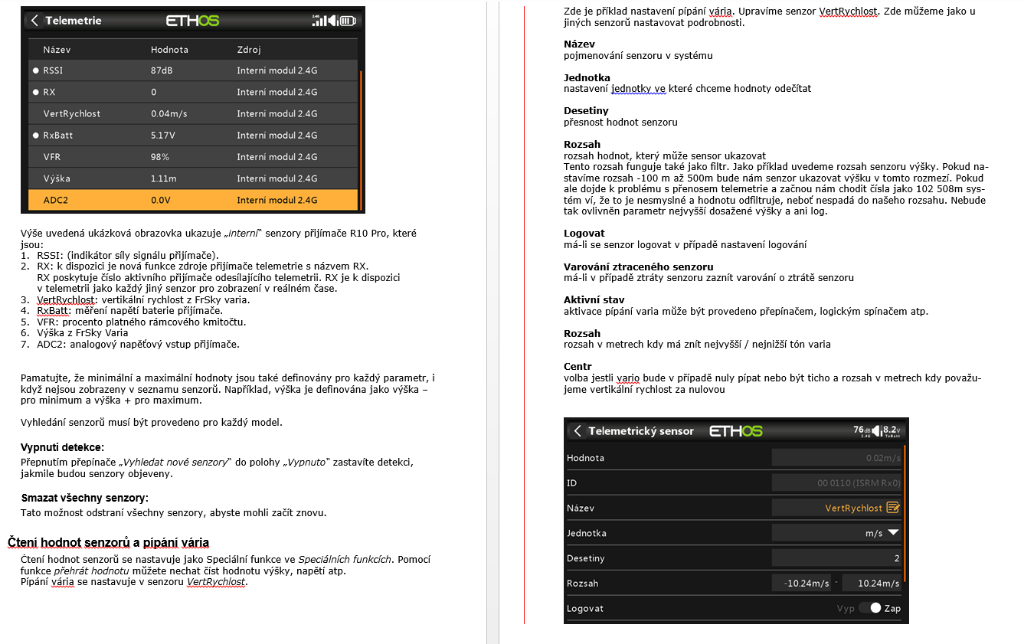

Nevíte, jak nastavit pípání varia při stoupání a klesání? Občas jsem ho používal při hledání termiky.
- Příspěvky: 1865
Re: Reset Varia
Primo v senzoru VertRychlost. Informace bude v nove aktualizaci manaulu
