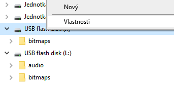

Pripojime kabel USB a uvidime USB pluggerd and windows nam nabidne 2 jednotky s timto obsahem

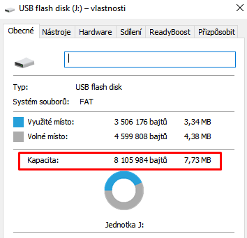

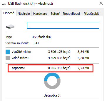

Prvni je Flesh kapacita pouze 8MB to si muzem overit ze dame na jednotce pravym mysitkem a vlastnoti
Zde se ukladaji soubory ktere jsou pro system dulezite jako ikonky systemu. V aktualizacnim balicky bude oznacena jako flash
Tzn vezmene z balicku obsah slozky flash (nyni je tam pouze bitmaps) a zkopirujeme do flash a dame prepsat vse.
Druha jednotka je nahled vlozene SD karty. V aktualizacnim balicky bude oznacena jako SD

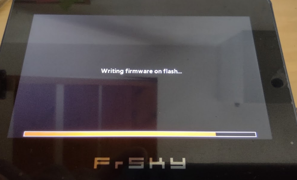

Odpojenim USB od PC si bootloader najde soubor firmware.bin a zacne sam aktualizaci.
