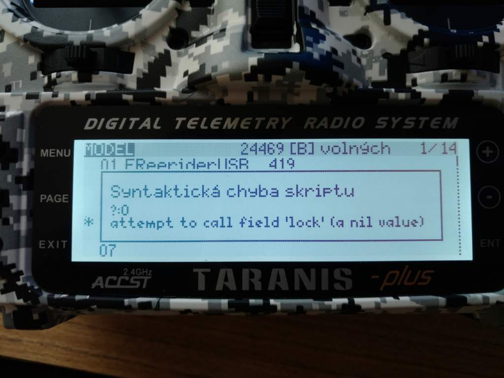

Jenom bych se chtěl zeptat: při vyrábění nové modelu se mi zobrazuje toto:
Ale jinak vše funguje jak má...
Dá se nějak zbavit i tohoto?
Ještě jednou díky :)

To bude tim ze skripty na SD karte jsou stare, je potreba pouzit i nove skripty pro novejsi system
