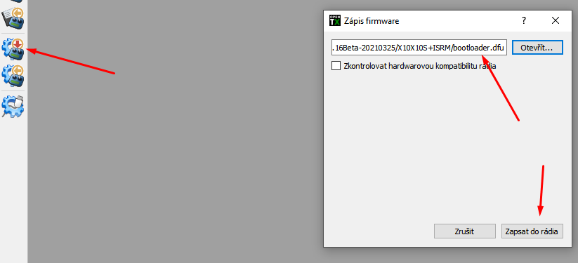

Instalace
Rozbalite balicek s Bootloader a fleshnete jej Companionem podle typu radia vyberete bootloader.
Radio pripojite vypnute a pomoci Zadig zmenite ovladace u zarizeni STM32 Bootloader na WinUSB
pote spustite Companion a podle typu radia nahrajete bootloader.bin
Tento proces je v podstste shodny s nahravanim OpenTX ale nahravame jen bootloader.
Proces trva pomerne rychle cca 5sec nebot bootloader je maly.

Tak prvni poznatek z flashovani bootloaderu pres Companion v Linuxu. Pro dfu-util Je potreba pridat parametr -D, bez nej nedojde k zapisu bootloaderu do radia.

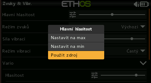

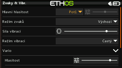

Dotaz k systému:
- FRskyOS umožňoval přiřadit nastavení hlasitosti nebo podsvícení displeje konkrétnímu ovládacímu prvku (potenciometr nebo slider). V Ethosu jsem to nenašel - lze to? Pokud ne, hodně bych se přimlouval, jsou to velmi užitečné a používané fíčury.
Příspěvky: 1889
Re: Beta X10/X10S s ACCESS a Express
je to tam musi se rosliknout ten posuvnik
Jiri
Příspěvky: 96
Příspěvek od Jiri »
čtv 08. dub 2021 16:45:54
Když je posuvník označený a kliknu, můžu pouze měnit kolečkem hodnotu. Žádné menu, kde bych mohl pro nastavování přiřadit slider nebo potenciometr nevidím. A to platí u jasu i zvuku. Ve FrskyOS bylo možno jak jasu, tak hlasitosti přiřadit ovládací prvek, např. pokud někoho zvuk rušil, stačilo ho stáhnout poťákem. Rádio má 2 slidery a dva volné potenciometry, takže u běžných modelů nebyl problém pro to některý dedikovat.
Příspěvky: 1889
Dlouze
Jiri
Příspěvky: 96
Příspěvek od Jiri »
Aha, to by jeden nevymyslel, ale funguje. Díky.
