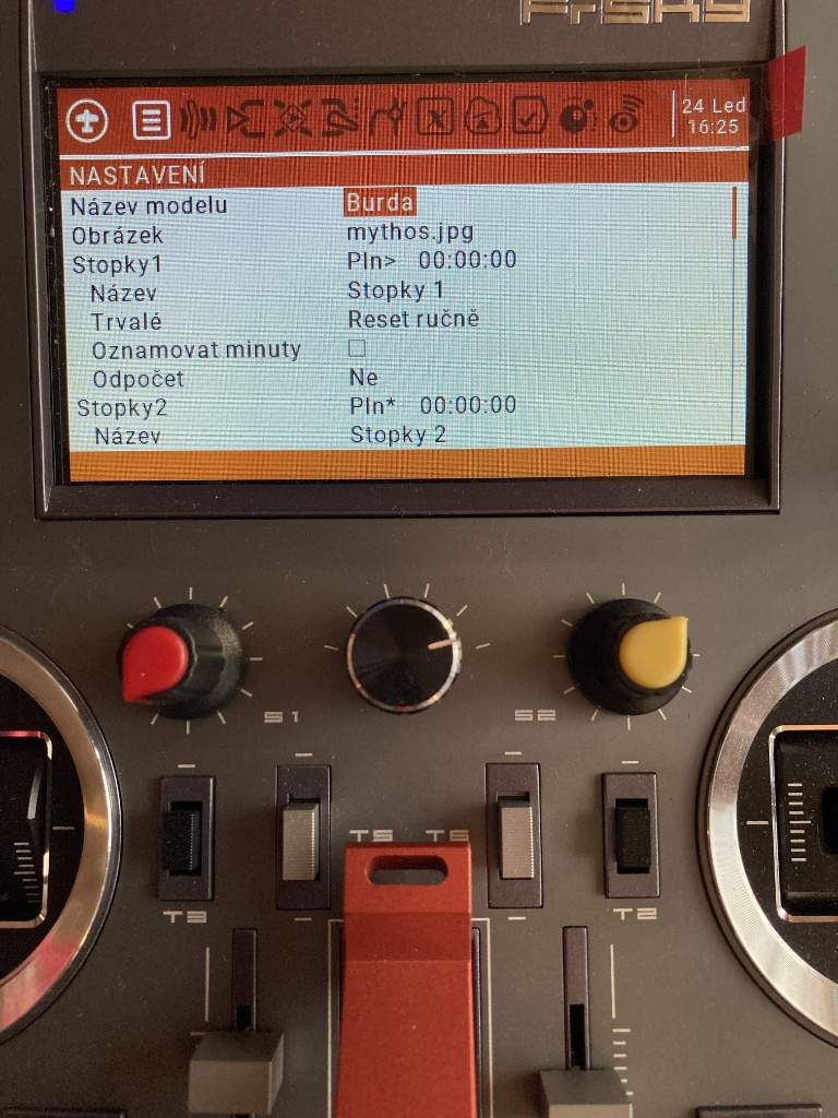

Re: Open TX - 2.3.11
petas píše:
ned 17. led 2021 19:25:08
....konečně taky zmizela ta trapná silueta modeláře. :D
Ta silueta mne taky vytáčela, takže od samého začátku jsem používal poeditovaný ten defaultní obrázek, kde jsem toho panáka odstranil :lol:
Příspěvek od jarda19 »
Si tam dejte jakýkoliv obrázek,třebe svoje selfíííííí :D
Já tam mám obrázek svého jediného letadla kterého jsem komplet lepil ze dřeva. Marabu XL

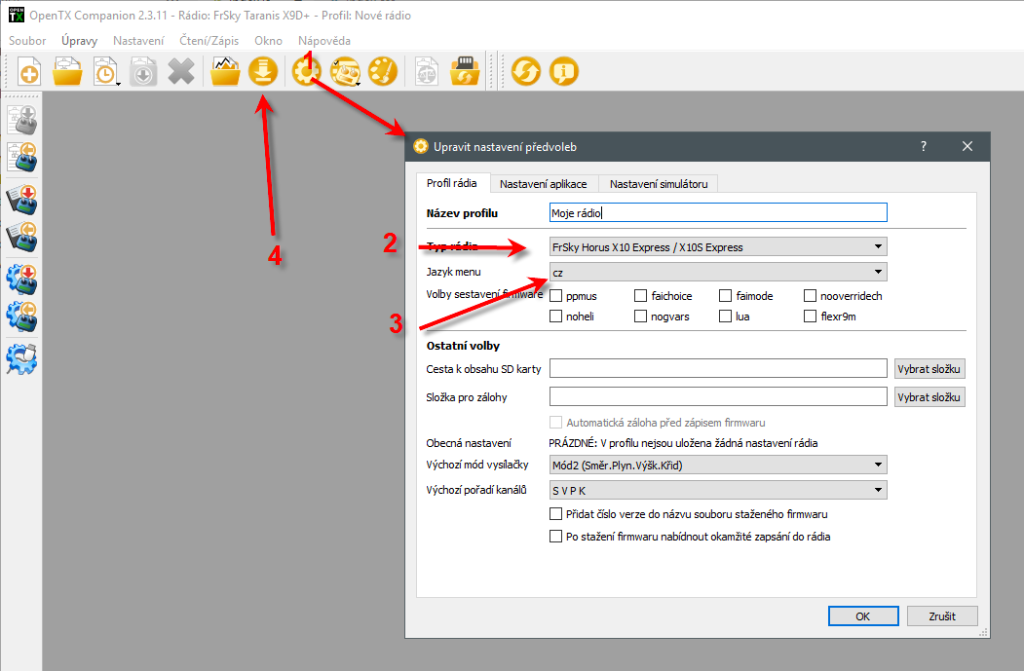

Přesně tak, v menu jsem nastavil češtinu a stejně jsem to měl v angličtině.
Můžeš mi prosím poslat odkaz na stažení?
Příspěvky: 757
V menu rádia?
Pokud chceš český OTX, tak je potřeba jazyk nastavit v Companionu.
- krok 3 je volba jazyka, 4 - stáhne správný FW. Asi bude dobré v možnostech pod volbou jazyka zaškrtnout i "LUA".
Příspěvek od Kopecek »
Ach jo, zase ta chyba mezi klávesnicí a židlí.
Děkuji za upozornění.

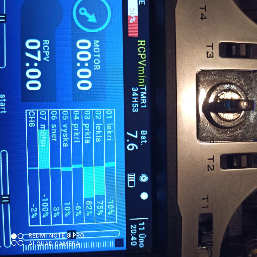

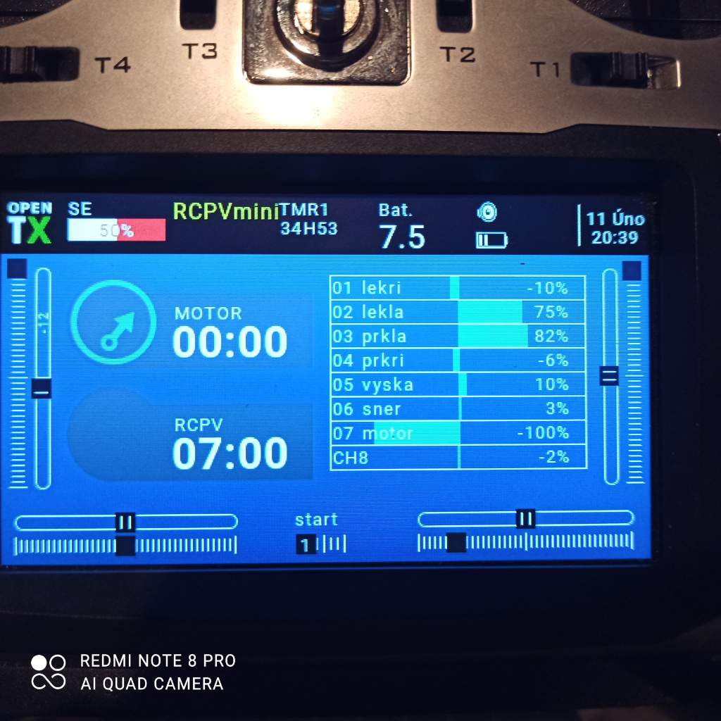

zdravím.
aktualizoval jsem na OpenTX 2.3.11.
Mám nastavený zámek motoru na přepínači SE.Když motor blokovaný na horní liště nebliká tečka.
Jak aktivuji motor,začne blikat tečka na horní liště.O co jde?

Rádio je Jumper T16 s modulem XJT.
V příloze jsou fota obrazovky bez tečky a s tečkou.
Telemetrie je spinananá-logovani na jiném spínači.

Druhá bez tečky
caleb píše:
čtv 11. úno 2021 19:31:32
Moc jsem o nezkoumal, ale mně to bliká, když je spuštěn časovač 1 nebo možná, když je nenulový. Protože ho mám taky na plynu, bliká když přidám plyn, na samotný motor to ale nereaguje.
Naposledy upravil(a) ellet dne čtv 11. úno 2021 20:58:59, celkem upraveno 1 x.
caleb
Příspěvky: 16
Registrován: úte 03. bře 2020 11:11:55
Příspěvek od caleb »
Ta tečka začne blikat až přepnu spínač zamknutí motoru.z letového režimu čistý na start.
Bude to souviset s logováním. Já ho totiž spouštím časovačem 1.
Tak jsem to ověřil - blikat to začne s logováním.
Tak všem moc děkuji za odpovědi.
Ano,je to signalizace spuštěného logování.
