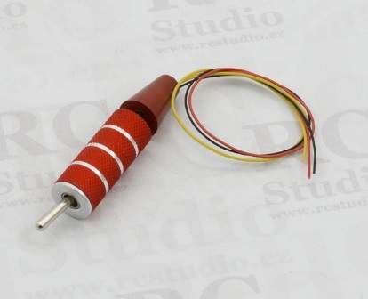

Ahoj, nemáte někdo tip kde sehnat páky - 2poz. přepínač (3poz. přepínač)

Ta co je na obrázku se už nesežene, ale dají se použít páčky od JETI. Mají závit M4. Jsou dražší (cca 1000 Kč) a musí se vyřešit protikus na zaaretování polohy. Jsou ke koupi 2 a 3 pol nebo tlačítko. Originální protikus JETI nepasuje. Dalším úskalím je, že starší Horusy měly dutou tyčku gimbalu, novější mají tyčku plnou. Dá se opatrně v soustruhu provrtat, ale je tvrdá jak "sviňa", musí se opatrně milimetr po milimetru menším tvrzeným vrtákem a pak zvětšit na 2 mm aby prolezly ty tři káblíky.

Dík za tip, jdu prozkoumat možnosti :-)
