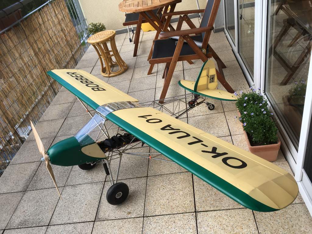

Napodobenina skutečného Bobbera fy. Zlín Aviation.
"Bobber", původně koncem 20. století nazývaný "bob-job", je druh motocyklu s vlastním stylem. Typická konstrukce zahrnuje odstraňování přebytečné karoserie z motocyklu; sejmutí předního blatníku a zkrácení zadního blatníku, a odstranění všech zbytečných dílů pro snížení hmotnosti. Ve stylu "bobber" se kromě motocyklů dělají i letadla, kde snížená hmotnost a otevřený trup se projeví na letových vlastnostech.
Elektro, rozpětí 220mm , hmotnost 5700g

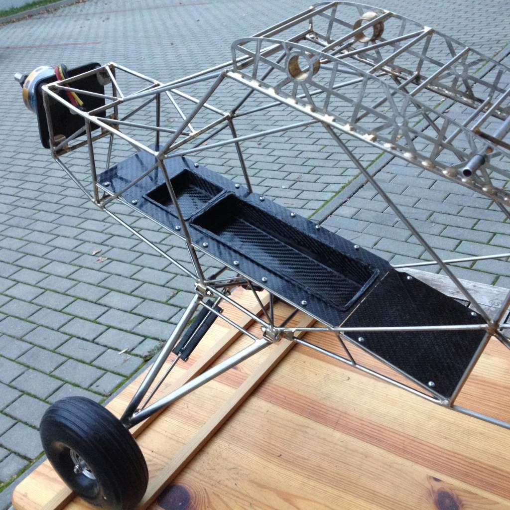

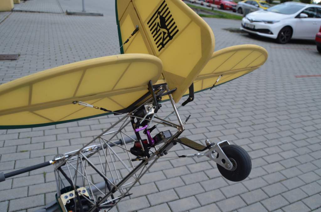

Konstrukční stavba: Trup je z nerezových trubek pájených stříbrem - bez plánu :lol:, jediný výkres byl bokorys trupu v m 1:1 nakreslený propiskou na papír.
Paluba z karbonového laminátu (vaničky na míru baterií), také haubna je laminovaná karbonem do negativní lukoprenové formy.
Odpružený podvozek, pneumatická kola Kavan.

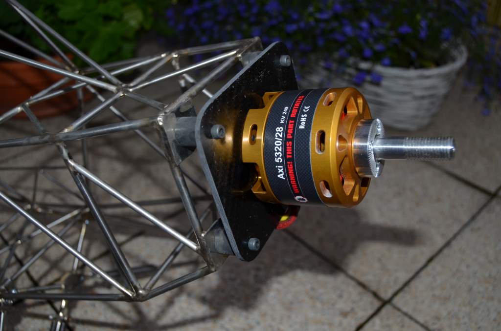

Motor AXI 5320 je na přepážce připevněné k trupu přes silentbloky.
Vrtule 18x20"
Regl Hobbywing 100A
Pohonná LiPol 6s 4500mAh.
Křídlo použito ze stavebnice Piper, dodělány klapky, potah Solartex. Barevná úprava: Solarlac, nápisy a grafika stříkané přes maskovací šablonu z plotteru.
Serva jsou střídavá Graupner.
Zdvojené napájení paluby: První je BEC z pohonné baterie (z reglu Hobbywing) a druhá je samostatní baterie 3S LiIon 18650

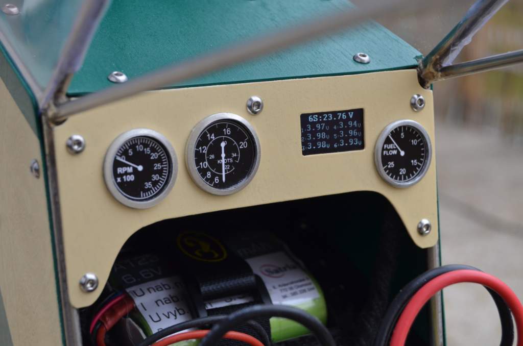

Senzor FLVSS je součástí palubní desky ;)

Displej FLVSS senzoru je součástí palubní desky:

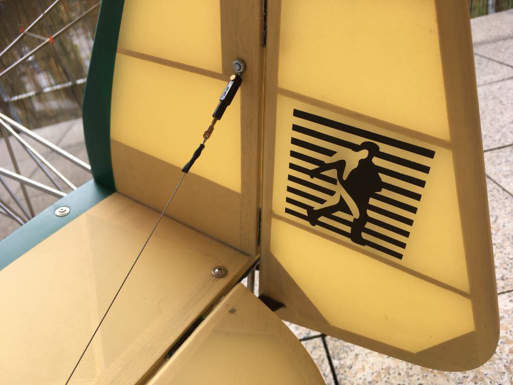

Detail "strojovny" na ocase. Serva V+S s kulovými klouby a servo ostruhového kolečka s lankovými táhly.
Motor je odpružen přes silentbloky:
