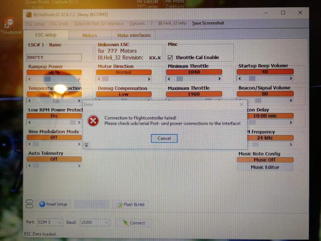

Podle té hlášky z printscreenu bych to viděl na problém s tím USB převodníkem. Máš ten originální co se prodává k reglům Neuron?
Zkusil bych jinou USB zdířku na PC, jiný počítač, jiný systém (Win7/Win10).

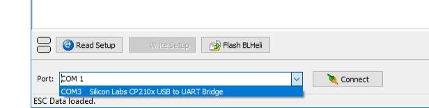

Ahoj v v založce Select Bl heli interface , vyber druhou položku USB /COM
a zároven musis mít pripojeny kablik
s přeruseným plusovým vodicem
z USB BL heli curamendu
do vstupu PWM na Neuronu / pozor ne ve smart portu /
vše to je ve videu viz odkaz a také v návodu pro ESC Neuron.
Duležité to je od 10 30 , všimni si detailu, přerušený plus... v návodu taktéž, připojení do PWM, a na konci v 13 45 to nastavení připojení USB.

Moc děkuji za podrobné vysvětlení, ale na všechno je odpověď ANO. Origo převodník, dva počítače - W10, W7, různé USB, COM 3 vybrán po zusunutí převodníku, kde mi nabídne
Edit:
"Ahoj v v založce Select Bl heli interface , vyber druhou položku USB /COM
a zároven musis mít pripojeny kablik"
V tom je ten zakopanej pes. Moc díky, už se to posunulo.

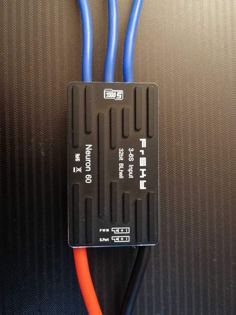

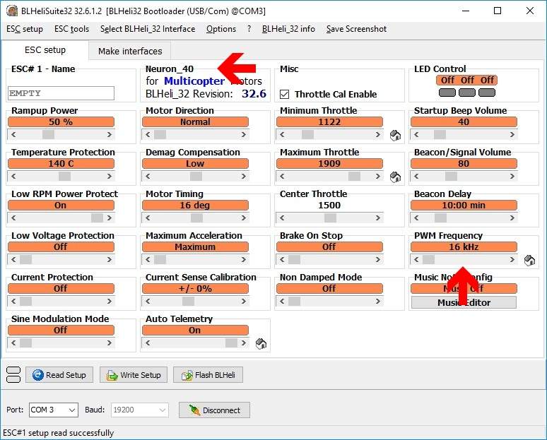

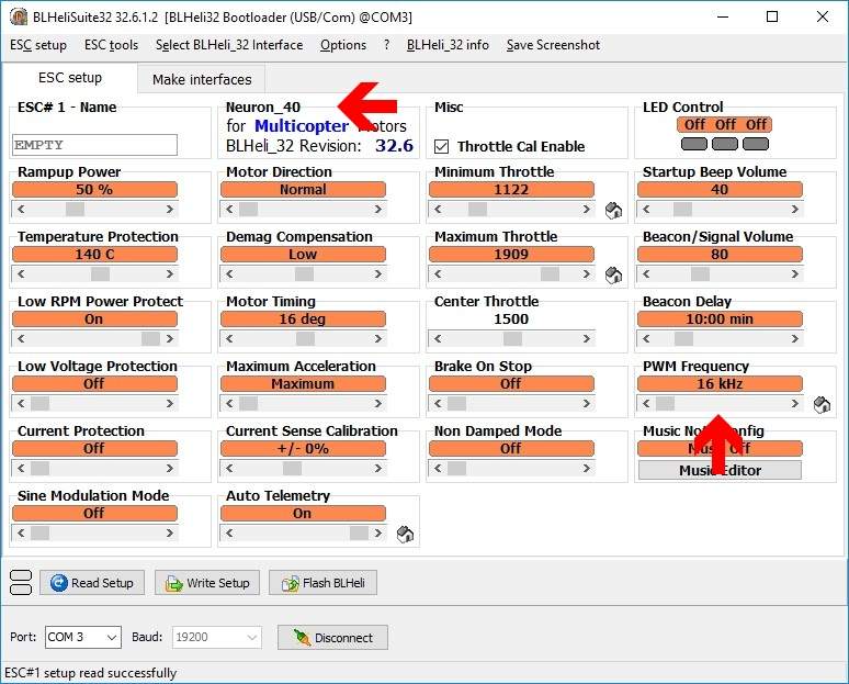

Tak že to shrnu. Sypu si popel na hlavu - moje blbost - ve videu to opravdu je - v založce Select Bl heli interface , vyber druhou položku USB /COM. Taková maličkost a já problém ve spojení hledal všude možně. Nic méně po navázání spojení a načtení Neuronu mi to píše že mám 40 Neuron a přitom jsem kupoval šedesátku. Buď je to software chyba, nebo mám obal šedesátky a střeva čtyřicítky. V každým případě důvěra v tento výrobek je v pr.....
Dále motor na Devilovi 380, který dobře funguje s Platinum 60A V4, (jen jsem chtěl s Neuronem telemetrii), má PWM frekvenci 8kHz. Na Neuronu jde nastavit nejmíň 16kHz. Spojení se Spiritem už ani nemá cenu zkoušet.

Já myslím, že tomu motoru těch 16 kHz nemusí vadit. Vyšší kmitočet vadí spíš reglu, víc se hřeje. Ale nové regly (např. HobbyWing 12A v4) už neumožňují nastavit méně než 16 kHz (na dotaz v HobbyWingu se vyjádřili, že jejich FETy to krásně snášejí, proto nižší kmitočet už nenabízí). Starší verze HobbyWingu měli i 8 kHz.
Zdar,
tak na to koukam a u muj Neuron 60 A se mi v SW BL Heli take hlasi jako Neuron 40 A
Supan
Re: Governor u Neuronu
S největší pravděpodobností to je kosmetická závada toho softvéru, regly budou OK.. Když je na něm napsané 60A, tak to bude 60-tka.
