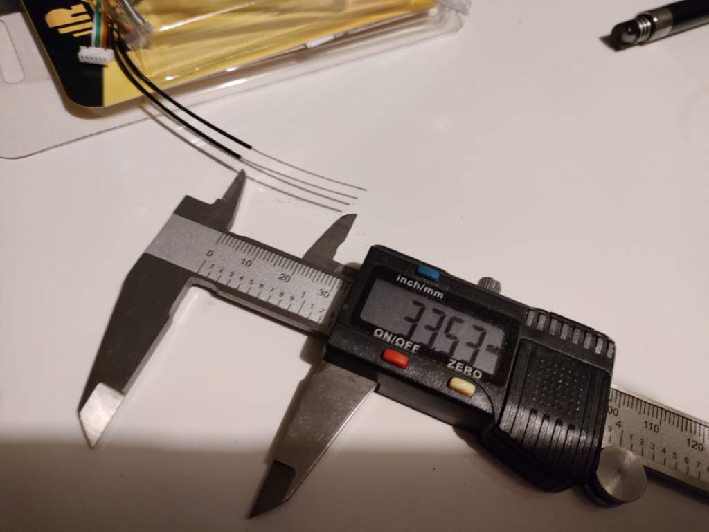

To asi nebylo úplně nutné, pokud to byly klasické bez dipólu, stačilo odholit na 31,25 mm

A není 31,25mm trochuu dlouhé? (Tedy vzhledem k rychlosti šíření informace/el. signálu v mědi obalené plastem.)
Viz např. polopaticky tu:
Chápu, že u starších přijímačů může být jakési "přizpůsobení", ale i tak.

OK, tedy na stejnou délku jako originál.
Počkej 33,53 mm :?: To je dokonce delší.
