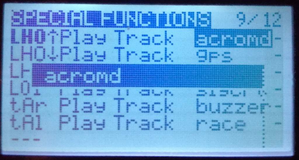

Ahojte,
Vlastním asi půl roku Frsky X-Lite, dodaný ve verzi 2.3.5, pak flashnutý postupně na 2.3.7 a 2.3.9, od včerejška na 2.3.10.
Bohužel však mám problém se zobrazováním položek v menu, např. u výběru stopy která se má spustit při přepnutí switche.
Zobrazuje se pouze aktuálně zvýrazněná položka, zbytek nabídky zcela chybí.
Tento problém se objevil po nahrání Betaflight LUA skriptu do rádia. Flash na 2.3.10 bohužel chybu neopravil.
Stalo se to někomu dalšímu, případně jak chybu odstranit ?
Děkuji M

Zvuky sedí, mám Amber sound pack, rádio mám v Angličtině, na SD zvuky ve složce EN OK, SD také v pořádku.
Abych to upřesnil, jsem schopný zvuky měnit libovolně, ale vždy se mi ukáže jen aktuálně zvýrazněný, následující ani předešlé v listu nevidím.

Narazil jsem na stejný problém na fóru Github. Možná náprava je smazat stopy, které patří k Betaflight LUA skriptu.
Odpoledne to vyzkouším
https://github.com/opentx/opentx/issues/7975

Takže vyřešeno. Na vině jsou zvukové soubory přiložené k Betaflight LUA skriptu p/i/d/dsept.
Stačilo je vymazat a menu je opět správně zobrazeno.
