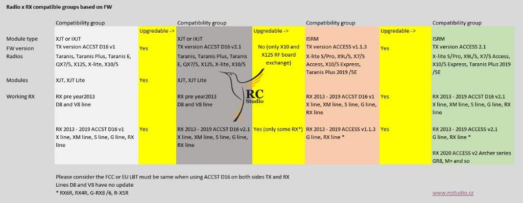

Protoze nam FrSky trochu udelalo zmatek ve FW pripravil jsem tabulku znazornujici verze FW, radia a prijimace ktere budou fungovat a jaky potrebuji FW. Vvydanim verzi 2.1 se to sice zjednodusi, ale i tak se to muze hodit.

Tak tuto tabulku jsem nepochopil.

Re: Tabulka skupin kompatibility ACCST a ACCESS 2.4GHz
Já ji pochopil, ale dalo mi to dost práce
Chtělo by to asi udělat tu tabulku v méně kompaktní podobě.
Vsiml jsem si, ze mnoho uzivatelu tape jaky FW si muze nahrat ve spojeni se svym radiem a FW. Proto jsem udlel tabulku tzv. skupin kompatibilty.
Tabulka tedy ve sloupci shrnuje funkcni kombibnace. Prvni sloupec. XJT, radio Taranis plus, FW ACCST prvni a prijimace D8 a V8 a prijimace radu X, XM atd ve verzi ACCST 1
Dalsi sloupece jsou dalsi kombinace FW a radii a RX. Mezi nimi je naznacena moznost aktualizace. Jako prechod z ACCST 1 na 2.1.
