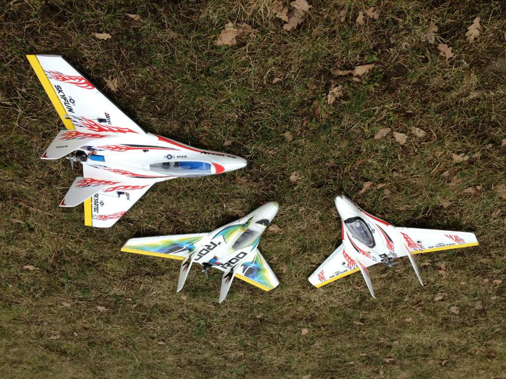

Narazil jsem na další záhadu ohledně selftestu u S6R přijímače v samokřídle.
Stávalo se mi to už dříve (vždy na samokřídle, nikdy na klasickém letadle) a dnes jsem napípával S6R v samokřídle a projevilo se to zase:
Po selftestu (třikrát cvaknutí vypínačem CH12) jsem najednou pravý elevon měl o velký kus nahoru, cca o centimetr. Stabilizace fungovala, na páky to reagovalo také. Jen to jedno servo bylo ujeté, jako kdyby přeskočilo na tisícihranu o několik zubů.
No a pokud v tomto stavu to na servu přesadím mechanicky o pár zubů, aby elevon byl v rovině, tak vše jakž-takž funguje, i když tedy to servo je zjevně na kraji dráhy místo uprostřed a pak už nechce na té krajní poloze dál, protože je na konci dráhy.
Tak jsem to začal zkoumat, jak se to dá přivodit - i když se to těžko reprodukuje.
Co jsem zjistil: Vyvolá se to tak, že pomalu různě cvakám přepínačem kanálu CH12 od -100 do 0, nebo od 0 do +100 a zase zpět. Po určitém cvaknutí přepínačem sebou elevon mrskne a zůstane vychýlen jak popisuju výše a zaboha se to nedá srovnat zpět. Nepomůže vypnutí, nový selfcheck, nic. Ten elevon zůstane zmrzačený, vychýlený. Nevím která poloha přepínače toto vyvolá, protože to vypadá že to posunutí elevonu má za tím osudným cvaknutím spínače určité zpoždění. Někdy se to tím cvakáním spraví, jindy to udělá jinou - menší či větší - výchylku.
Je to opravdu nepříjemné, místo lítání jsem dřepěl hodinu na bobku na louce, cvakal přepínačem, přehazoval tisícihran atd... Nejhorší je, že člověk neví jestli je to tentokrát správně nebo jestli je to ujeté.
Nakonec byl happyend, po některém cvaknutí přepínačem to chytlo správnou polohu, zakvedlal jsem v rámci selfchecku pákami, všechno funkční, takže jsem si parádně zalítal rychlým ostrým samokřídlem:
Jinak ale musím říct, že S6R si s tímto rychlíkem poradí bezchybně. Dvě z nich jsou bez stabilizace, a v jednom je S6R. Ten se stabilizací lítá s přehledem nejlíp. To éro je hodně rychlé, a při rychlostech okolo 200 km/hod. se stabilizace rozkmitá pokud je gyro na nejvyšším zisku. Takže je třeba zisk ubrat na nějakých 70% a je to super. Ovladatelnost ve vzduchu prvotřídní a přistání jako padáček z pampelišky.
