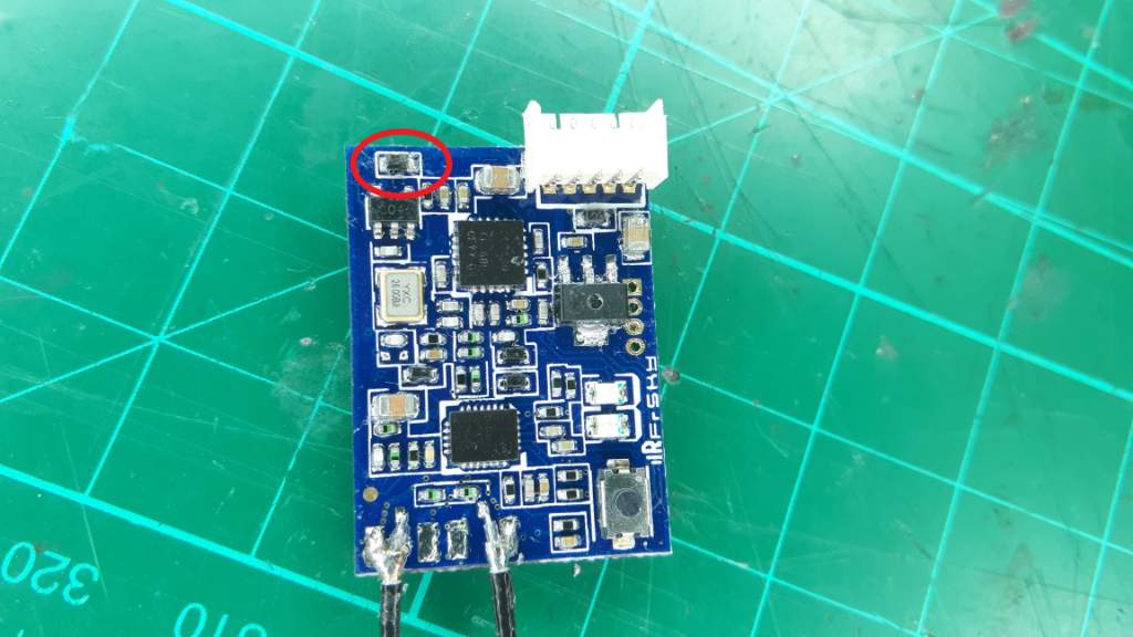

potreboval by som pomoc s identifikáciou súčiastky v tomto prijímači. Podarilo sa mi prepólovať napájanie, následkom čoho z nej ušlo svetlo a hneď po ňom zrejme aj dym. Viď obrázok.

To je shotkeho dioda 0402 velikost. Mozna TVS ale spise shottke.

Vďaka, myslel som si. V takom rozmere som doma nemal, tak som tam dal o niečo väčšiu. Prijímač funguje, len zatiaľ som nemal odvahu pripojiť ho na vyššie napätie, ako 5V.
