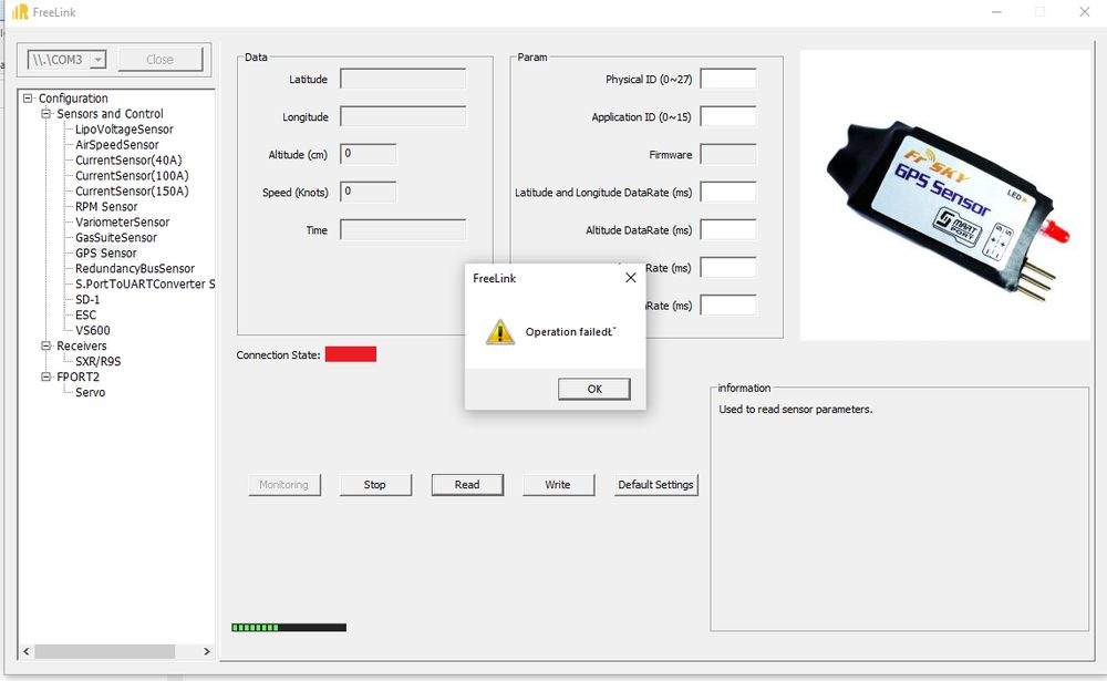

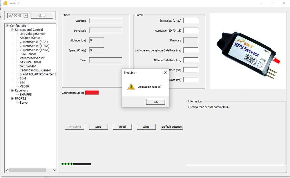

Ahoj, mám převodník STK a nahrál jsem si do PC s Win10 novou verzi FreeLink (FreeLink_v3.5_20220125). Po připojení nového GPS senzoru ADV se mi při načítání údajů ze senzoru zobrazí chybové hlášení (viz obrázek) a ze senzoru se nic nenačte.
Nevvíte co s tím?
Už je všechno v pořádku díky panu Urbánkovi :D .
Do Windows 10 jsem si musel nainstalovat ovladač:
https://www.silabs.com/documents/public ... Driver.zip

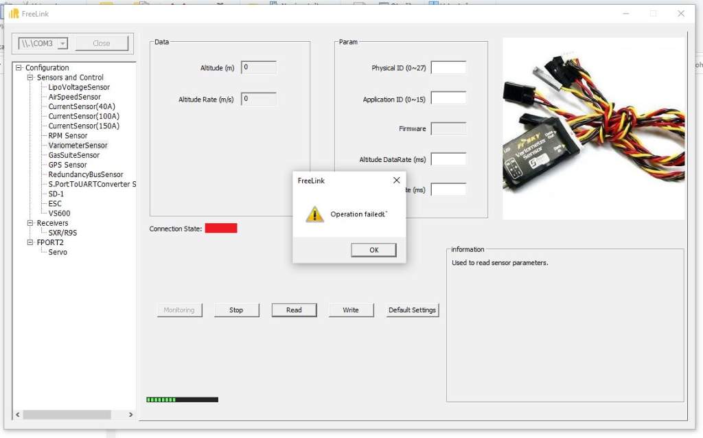

Zkusil jsem k STK připojit Verosenzor a výsledek je stejný jako u GPS senzoru
