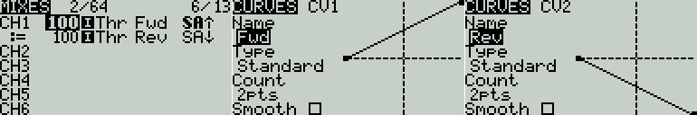

Určitě zajímavé a hojně používané je nastavení "Křivka" (curve). Je to nastavení převodní funkce. Pokud toto nastavení neměním, je výstup do kanálu (mixu) shodný se vstupem - lineární závislost, funkce y = x. V nastavení si můžu vybrat 4 možnosti. Teoreticky se všechny dají nahradit křivkou (jedna z možností - Cstm), prakticky může být výhodnější použít i některou z funkcí přednastavených. Z mého pohledu minimálně tzv Expo. Pomocí expa lze dostat jemnější (nebo naopak agresivnější) řízení kolem neutrální polohy pák, křivkou lze ovlivnit chování prakticky libovolně (viz např. mrtvá zóna páky, diff je pak počin z letadel - viz diferenciace křidélek např. tady. Expo a diferenciaci lze pak navíc ovlivnit hodnotou globální proměnné (např různá expa výškovky pro různé letové režimy).
Zmíněné křivky nejsou nic jiného jak body definované převodní funkce. K definici se lze dostat buď přímo z nastavení mixu nebo je na ně extra stránka/menu. Podrobnosti viz návod.
editace křivky
editace křivky

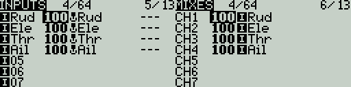

Při vybírání možných zdrojů řádků mixeru jste si jistě všimli možnosti nastavit jako vstup mixeru zdroj, který začíná tučným inverzním I. Takový zdroj se dá nastavit/vytvořit na předchozí obrazovce [VSTUPY]. Jestli jste obrazovku zdrojů trochu zkoumali, určitě jste zjistili, že vstupy a mixer mají velmi podobné možnosti nastavení. Proč jsou tedy v OpenTX v podstatě dva mixery?
vstupy a mixy - dvě slepené obrazovky
Údajně (původně) kvůli optimalizaci - jestli jsem si správně zapamatoval - a pak vstupy se chovají trochu jinak, jak mixy.
Možná jste si všimli, že jako zdroj v řádku mixeru lze zvolit kanál. Tedy výstup mixeru lze zase přivést na jeho vstup. Pokud se takové přiřazení v mixeru vyskytuje, je potřeba výpočet hodnoty mixeru opakovat vícekrát. Jako optimalizace byla přidána obrazovka vstupu. Jestli je to pravda nebo jsem si to zapamatoval špatně, můžete zkusit sami dohledat. V každém případě u složitějších modelů umožňuje obrazovka vstupů minimálně zpřehlednit celé nastavení už jen tím, že lze vstupy pojmenovat. Další zpřehlednění a zjednodušení nastane, když daný vstup použijete v mixeru vícekrát. Přestane vyhovovat, ovládací prvek, tak se nemusí přehazovat v N řádcích mixeru, ale jen jeden zdroj vstupu ve vstupech. A tak podobně.

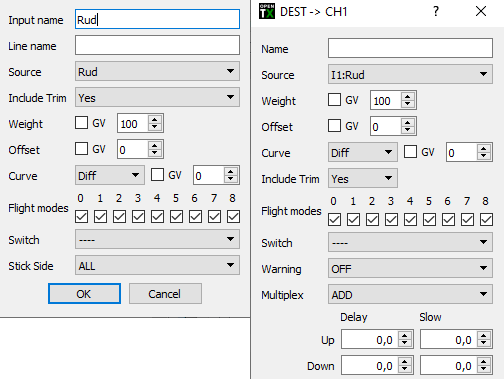

Shody a rozdíly pro vstupy a mixy jsou pěkně vidět na obrázku. Pro přehlednost jsem použil nastavení, jak je vidět v Companionu.
vlevo nastavení vstupu, vpravo nastavení řádku mixeru
Hlavní rozdíly jsou v tom, že vstupy sice umožní vytvořit více řádků s přiřazením ovládacího prvku, ale nefunguje jako mix (nezle sčítat, násobit), zle jen vybírat aktivní řádek a jeho z jeho výstupu udělat Vstup. Vstupu nelze nastavit jako zdroj zase vstup, zdrojem nemůže být ani výstup z LUA mix skriptu, vstup nezle zpomalit ani zpozdit. Další podrobnosti a detaily si určitě najdete v návodech.

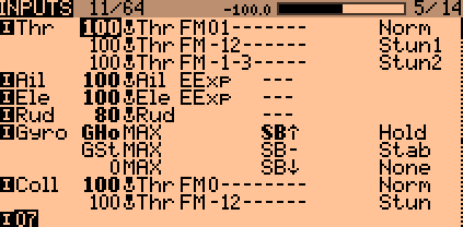

Jako příklad použití vezmu své oblíbené vrtulníky. Tam je obvyklé, že se plynovou pákou, ovládá směr létání nahoru-dolů a navíc i motor. Pro ovládání pohybu se natáčejí listy rotoru (vrtulníkáři znají po pojmem kolektiv - jako že kolektivní ovládání natáčení listů), ale také plyn, tedy kolik % max výkonu má motor vrtulníku poskytnout. Detaily vrtulníkáři znají, ti co neznají si najdou. Nic méně jednou pákou se vytváří dva vstupy - plyn a kolektiv. Kolektiv většinou přímo, plyn převodem přes křivku. Stránka se vstupy pak může vypadat nějak takto:
Nastavení vstupů u vrtulníku. Výběr řádku vstupu je řízený režimem letu (FMx), vybraný tak je vždy jen jeden řádek.
(s dovolením jsem si vypůjčil obrazovku z X9D+ a natáhl o kousek obrazovky další)
Na obrazovce je vidět že vstupy IThr a ICol jsou řízené stejným ovládacím prvkem. V mixeru pak použiju vstupy a nemusím v budoucnu přemýšlet, jestli to, co měním a je ovládané pákou plynu je plyn nebo kolektiv.

Případ jedna je jednoduchý a lze jej vyřešit dvěma řádky v mixeru + dvěma křivkami. Jako přepínač mezi řádky mixeru se použije fyzický spínač (např SA).
mix "lodního plynu" s fyzickým přepínačem.
To je asi zřejmé použití přepínače fyzického.

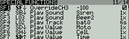

Logické spínače se, krom vybírání řádků mixu/vstupu nebo režimu letu, často používají na obrazovce speciálních funkcí (obrazovka následující po logických spínačích), které jsou často aktivované právě logickými spínači. Doporučuju návod, ve zkratce - na základě spínače se provede nějaká akce. Např. (předběhnu) na základě zjištění velikosti vstupu z měřidla napětí na baterce, zahlásí "baterie je vybitá". Speciální fce také umožňují nastavení globálních proměnných a hodnoty výstupního kanálu (zámek kanálu).
Příklad obrazovky speciálních fcí. Sx jsou fce spínané spínači fyzickými, L0x logickými... Opět vypůjčeno s X9D+
