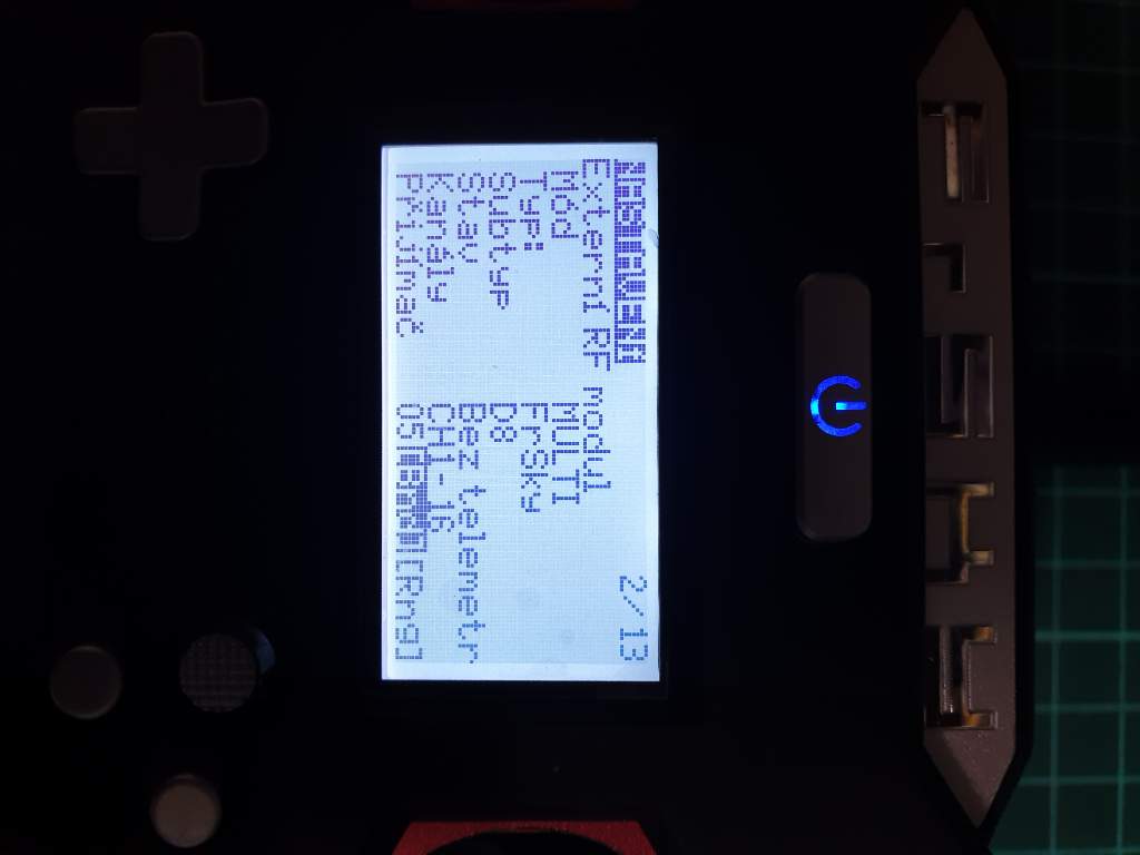

Viz obrázek - takto D8 přijímače napárovat nelze?
(nastavení externího modulu)

Ano přesně tak jsem to taky zkoušel. Nejspíš mám divné přijímače. Ale s Ečkem chodily.

Není problém v rozsahu kanálů ? Nepatří tam místo D8 CH 1-16 jen D8 CH 1-8 ?

1-8 nejde nastavit , jen 1-16. Zkoušel jsem i jiné nastavení. FrSky je tam několikrát zkoušel jsem všechny verze. Ani na jednu to nešlo.

Co vím, tak ještě může být problém s verzemi FW rádia vs. FW v MPM.
Na fotce vidím, že v řádku "stav" je "Bez telemetrie". Pokud spolu Rádio a MPM komunikují, v řádku stav vidím číslo verze FW MPM.
Takže bych zkusil stáhnout (ideálně) poslední FW pro MPM, nahrát na SD kartu rádia a přes SYS menu zkusit nahrát FW do externího modulu.
Pokud je v rádiu FW starší jak 2.3.5 (tuším), tak přehrát i ten na poslední 2.3.14 nebo 2.3.15.
Pokud by nešel FW v MPM přehárt přes rádio, měl by se dát přehrát přes USB kabel, tam je postup malinko složitější, o tom bych se rozepsal, až když nebude fungovat výše zmíněný postup.
No, a v případě úplného zoufalství je možné MPM poslat, za pivo a případné poštovné jsem ochoten FW přehrát. :)
