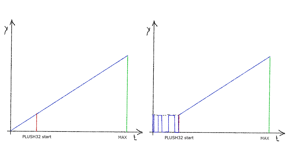

Protože PLUSH32 sice poskytuje poměrně silný BEC, tak jsem jich pár pořídil. Trochu zklamání je, že nepodporuje "slowstart" pro vrtulníky - zase jsem mohl vymýšlet "udělátko", jak takový nedostatek obejít přes chytré rádio.
Po nějaké době mi začalo vadit i to, že zmíněné PLUSH32 začínají točit motorem až od určitého "prahu" signálu (min 10%). Pro letadla nic špatného, pro vrtulníky, sice nic destruktivního pro převody, ale hraniční hodnota už poměrně těžkým hlavním rotorem dost škubne a vrtulník se mi občas natočil až 60°. Zase nic, co by se nedalo zkorigovat po té, co se vrtulka dostane do otáček, kdy už je nějak rozumně účinná.
Odtud tedy korekce skriptu, kdy se jako další parametr nastaví hodnota, kdy ESC už točí motorem, ale protože ještě nechci plný výkon, tak se potřebný stoupající výkon řídí střídou na minimální rozběhové hodnotě. (teď nevím, jestli jsem ten výklad moc nezamotal) Možná obrázek napoví víc.
První je signál pro řízení, kde se ESC snaží roztočit motor i pro minimální hodnoty, druhý pro výše zmíněný PLUSH32.
Chvilku jsem přemýšlel, jak vyřešit změny střídy, když můžu udělat změnu jen +- 20x za sekundu (rychleji zatím LUA v OTX nefunguje) a řešení najdete ve skriptu. :)
Ještě mě napadlo, že by se dalo pohrát s výškou signálu, ale to až se zase budu nudit...
