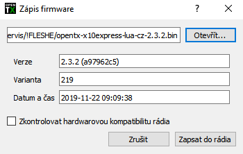

Popis jak aktualizovat na 2.3.2
rozbalime zaslany balicek
nainstalujeme companion a nastavime podle radia
Vypnute radio pripojime USB
z balicku spustime zadig
zvolme options a list all devices
najdeme STM32 BOOTLOADER a volime Replace driver
po dokonceni
V companionu vybereme flash
vybereme spravny FW
zvolme zapsat do radia
