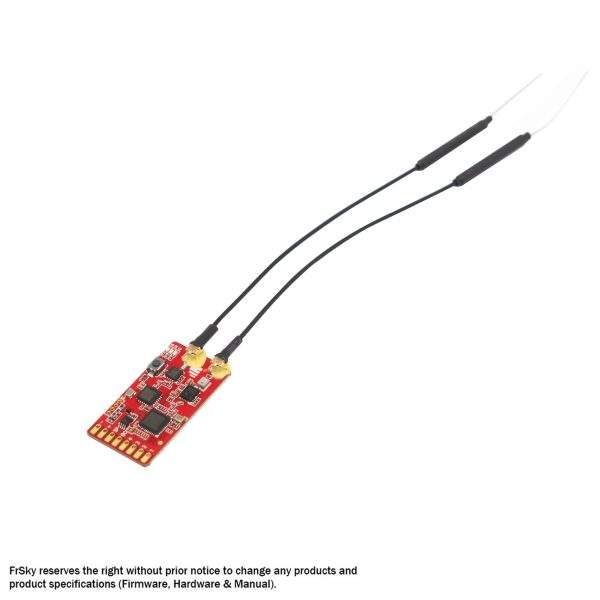

Marně hledám v nabídce RC Studia přijímač XMR. Potřebuji něco hodně lehkého ( do miniaturní lodičky ), stačí dva kanály, ale ne s S-BUSovým výstupem - dekodér navíc by byl už hodně těžký. Existuje nějaký takový miniaturní přijímač, jako byl XMR ?
Příspěvky: 1884
Re: Přijímače
Momentalne pouze RX4R nebo VD5M

Re: Přijímače
díky za tip, ale je to v jiném pásmu a hlavně anténa je skoro tak velká, jako samotná lodička. Právě podpora dalekého dosahu je v mém případě naprosto mimo, protože s tak malou lodičkou se dá jezdit tak do 10 m vzdálenosti a pak to není skoro vidět. Snad tento https://www.banggood.com/2_4G-8CH-D8-Mi ... rehouse=CN coby náhrada XMR by mohl vyhovovat. V nejhorším by se použil VD5M. Výhodou je použití konektorů stejných s mikroservy.

Jestli na takové modely nepořídit multiprotokolový modul Výběr v přijímačích se pak hodně zvětší. Dalo by se pak použít něco "all-in-one" a ušetřilo se místo a hmotnost (narazil jsem třeba na "DasMikro", co má i zpátečku...). Určitě by se daly najít i levnější, jednodušší nebo s jiným protokolem.
Na FrSky, pokud ještě vysílač umí D8 (což už by se v Evropě provozovat nemělo, ale pššt), tak by nemusel být špatný malý 4-kanál. Když se mu odpájí konektory, tak bude i lehoučký. Provozuju podobnou DSM2 variantu v RC myši a někde se mi tu válí i AFHDS A2 varianta. Vleze se opravdu (skoro) všude.
Nebo pořídit malý xm přijímač a 2x SD1 (není to sice extra levné, ale zase je to malé (bez konektorů ještě menší)
Re: Přijímače
Mám doma ještě jeden Frsky XMR a tak ho použiju a k tomu jedno 2.4g mikroservo a reglec DSYS4. Nic moc lehčího za rozumné peníze nemám. XMR právě konektory nemá - jen pájecí body a to mi vyhovuje.

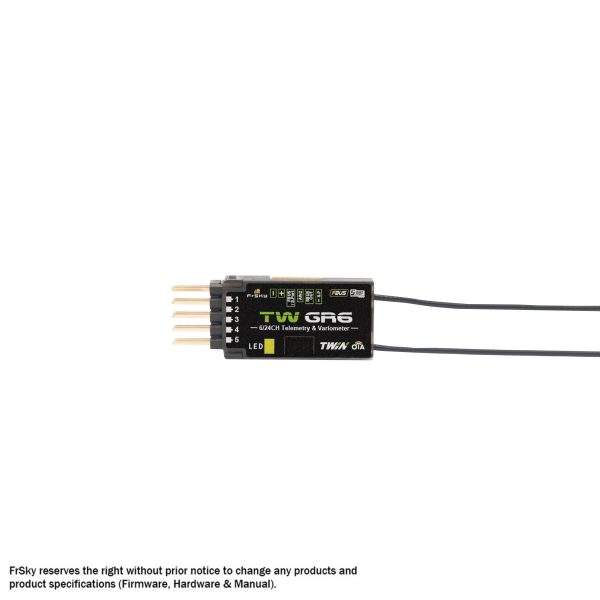

Nové prijímače "TWIN"
https://www.frsky-rc.com/product-catego ... 2-4ghz-tw/
Prijímače série TWIN obsahujú nový stabilný protokol TW, ktorý ťaží zo súčasnej integrácie dvoch aktívnych frekvenčných pásiem 2,4G. Protokol TW aktívny-aktívny sa líši od všeobecných riešení redundancie v aktívnom pohotovostnom režime (kde jeden prijímač preberá riadenie signálu iba vtedy, keď je druhý v režime Failsafe), s protokolom TW sú na sérii TW aktívne duálne frekvenčné pásma 2,4G. prijímač súčasne.
S dlhým dosahom ovládania (Dosah sa líši v závislosti od nastavenia vysielacieho výkonu RF, môže dosiahnúť rádovo desiatky km)
Re: Přijímače
Obecne prijímače Archer postupne nahradí rada PLUS, ktorá sa stále rozširuje.
