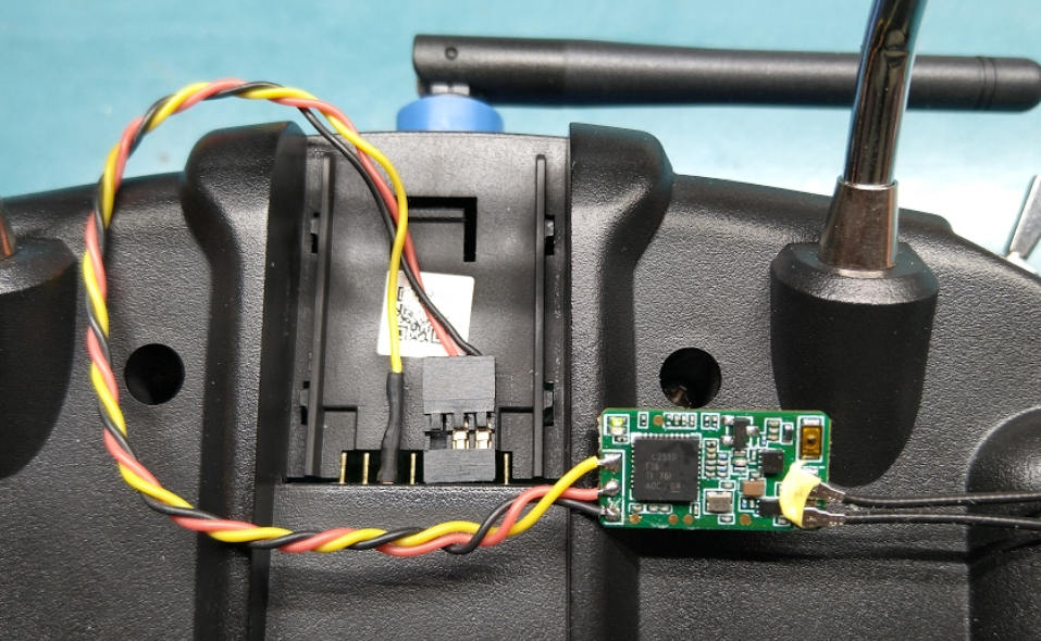

Pokud potřebujeme z rádia které obsahuje Lite šachtu udělat učitele postupujeme následovně.
Opatříme si přijímač s SBUS, idelání je XM https://rcstudio.cz/cs/prijimace-rady-x ... ky-xm.html
Zapojíme přijímač, kdy SBUS přijímače nám půjde do pinu PXX in, + přijímače do pinu VMain a - přijímače do pinu GND. Rádio nám tak bude přijímač i napájet a protože rádia s Lite šachtou jsou stavěna na 2S nemusíme používat žádný regulátor.
Duležité je zajistit, aby se nám piny nezkratovali!

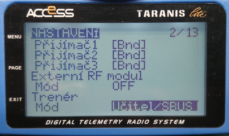

Následně si zvolíme model který bude učitel poskytovat. Ujistíme se, že máme vypnutou externí šachtu. Dole zapneme učitel/SBUS, tím se přijímač oživí. Pokud jej máme napárovaný k žákovi měl by se hned chytnout.

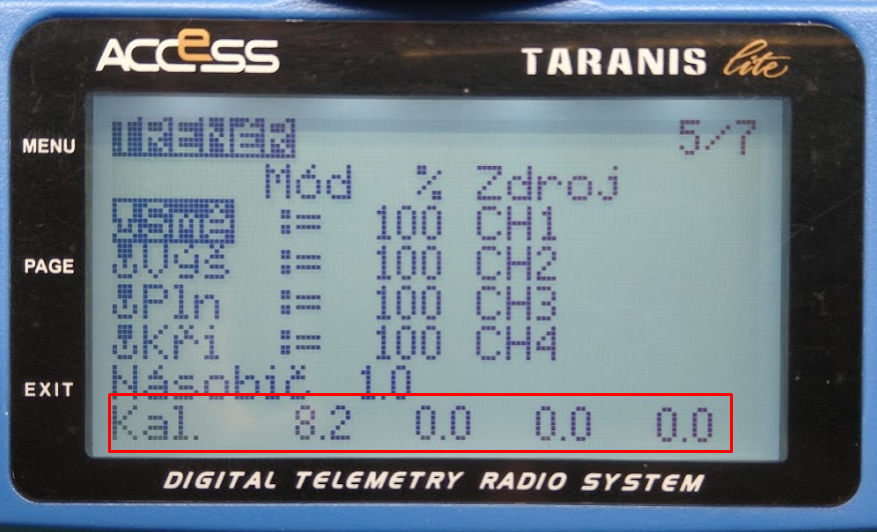

Následně můžeme zkontrolovat přenos v hlavním nastavení rádia, kde uvidíme signály ze žáka.
