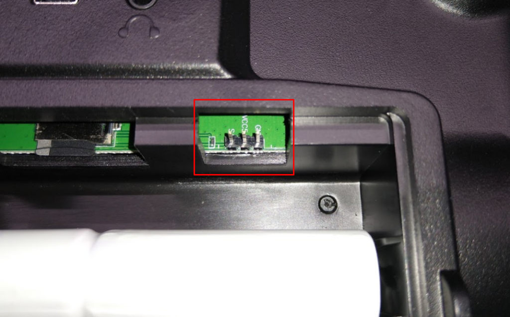

Radio ma nove v sachte baterie Sport vystup pro fleshovani prijimacu.

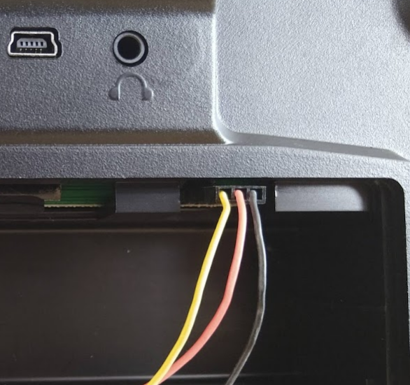

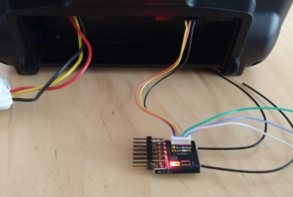

prijimac tedy zapopojime do tohoto konektoru a to 1:1. U versiny novych prijimacu je kabel jiz prilozen a to ten pro cidla. Sport na sport, + na + a - na -

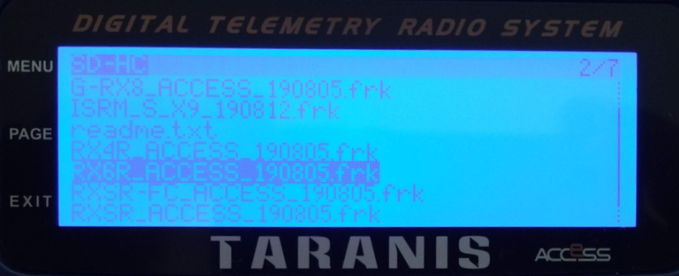

na SD kartu do slozky FIRMWARE si ulozime FW ktery cheme fleshovat a nalistujeme potom v radiu

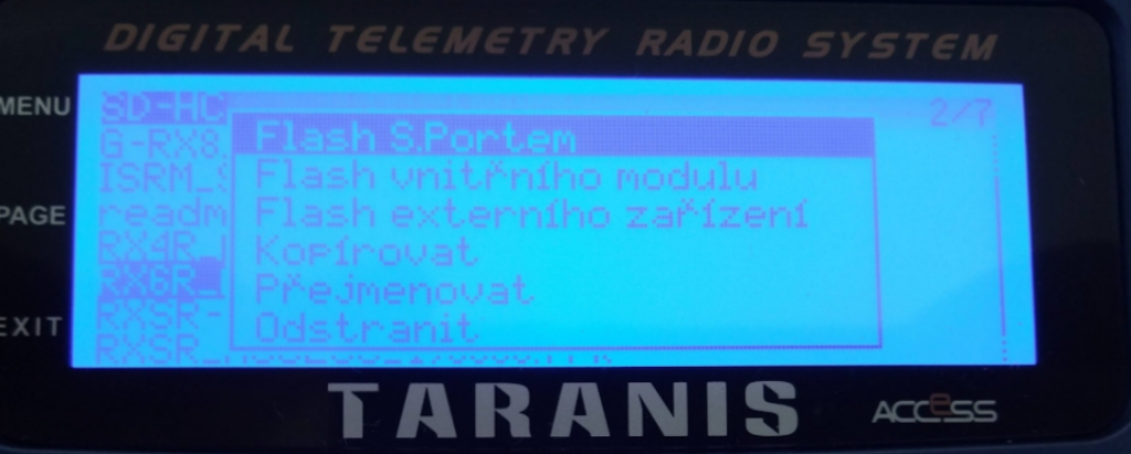

zvolime flash S.Portem

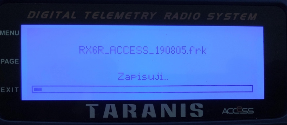

cekame na dokonceni
