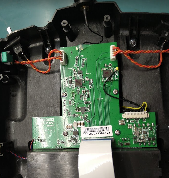

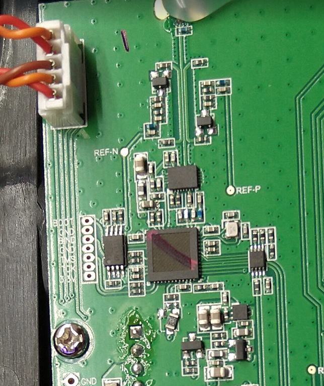

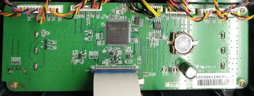

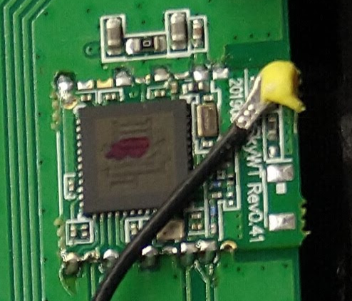

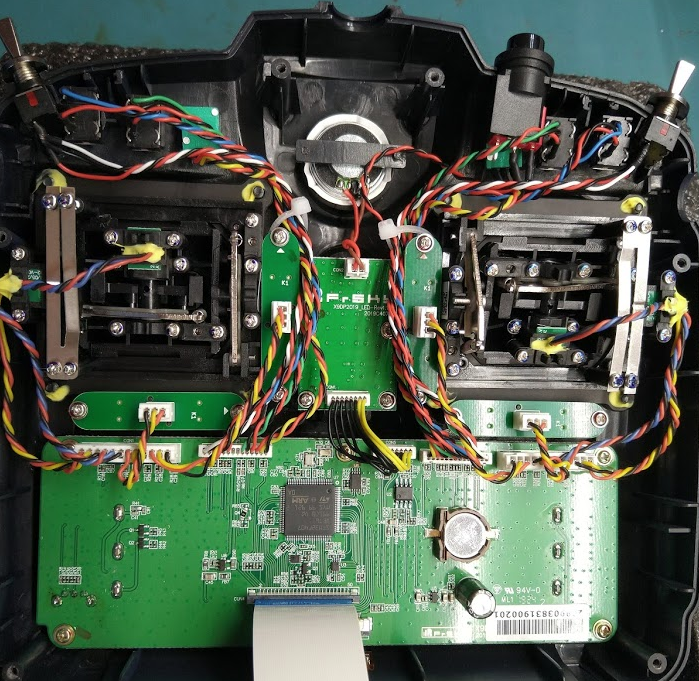

Pohled do SE verze. Procesor jiz neni STM32F206 ale F407
nabijeci modul
BT
RF
MB
