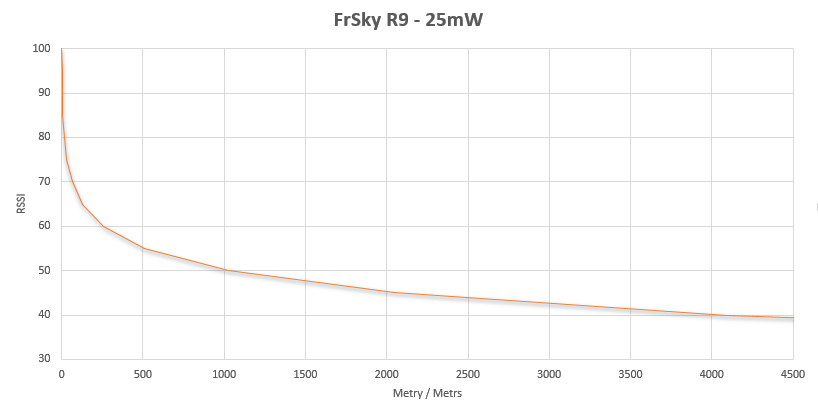

Je potřeba dát grafík poklesu rssi v závislosti na vdálenosti a výkonu, vysvětlit, co je to rssi a do kolika RSSI to reálně funguje a vysvětlit, že "jiné" systémy to počítají prostě jinak a proto mají pořád 99...

Dal jsem dokupy prvni navrh grafu

Ten graf ještě pro jiné mw...
