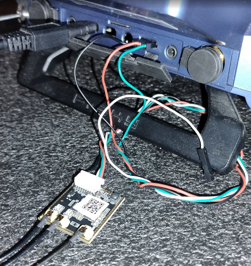

Tento navod ukaze jak aktualizovat prijimac TDMX pres Ethos Suite propojeny s radiem a pocitacem. Lze pouzit pro flash i jinych komponent jako senzory atp. Napajeni radia neni dostatecne pro napajeni serv, proto je nutne prijimac odpojit od serv a senzoru pro flash.
Prijimac zapojime do fleshovaciho portu na radiu. Funguje pro vsechna radia s ETHOS systemem a fleshovacim portem jako (X14, X18,X20, XE atp.). Plati ze u vykusu je signal, uprostred je + a na druhe strane -. Zaroven mame radio pripojeno k PC a spusteno beznym zpusobem, pokud vyskoci hlaska o urceni USB dame Ethos Suite.

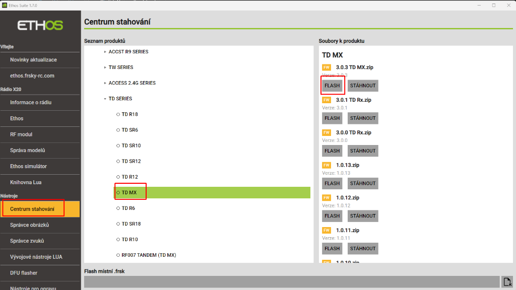

V Ethos Suite si zvolime Centrum stahovani, vybereme typ zarizeni co chceme fleshovat a verzi. Tlacitkem Flash dojde k stazeni dane verze a zahajeni procesu aktualizace.
