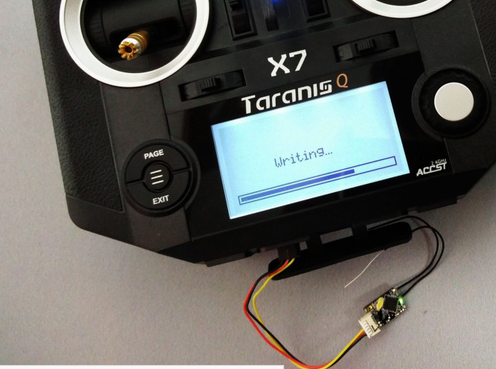

Asi nejjednodušší je stáhnout FW (je to zip), ze zip vybrat soubor "X8R_ACCST_2.1.0_LBT.frk" (stejný pro x8r i x6r), nahrát na sd kartu rádia, rádio propojit std 3žílovým kabelem s.port-s.port k přijímači a v rádiu, v system menu vybrat obsah SD karty, najít nahraný fw, dlouze ENTER a vybrat "nahrát do zařízení/příjímač" (nebo jak to tam je), počkat, hotovo...

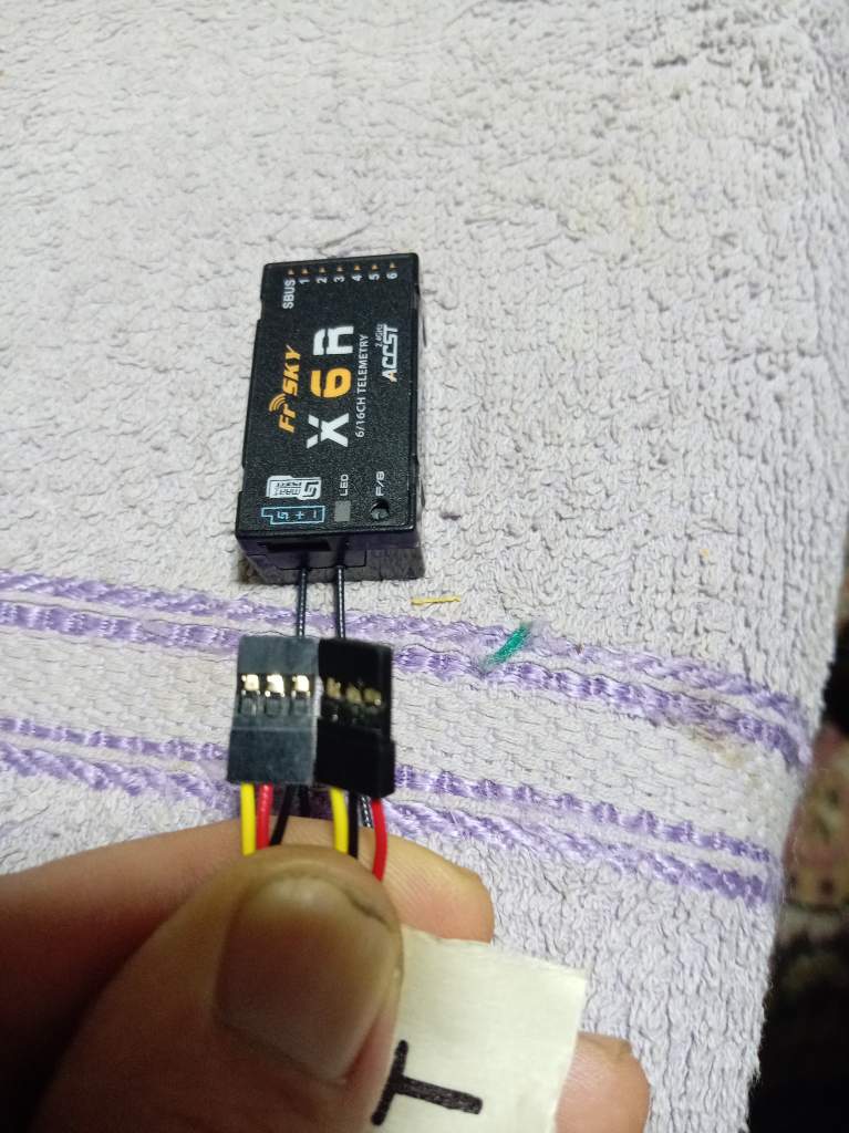

To jsem přesně udělal, akorát s Taranisem +, ale možnost Flash tam nebyla, pouze smazat. Tak to zkusím s Qx7. Ale zase jakej káblík. Tam jsem musel prohodit na jedný straně černej a červenej. Tady ne?

Takže vrátit červenej doprostřed?

Děkuju, tak jsem to nakonec rozchodil. Díky Ti👍
