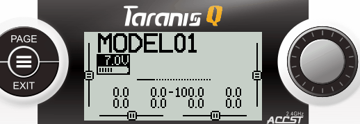

Podíval bych se do nastavení, jestli není přepínači SC přiřazena fce 2-polohy
(click - animated gif)
Pokud je správně 3-pos, tak se asi juknout dovnitř, jestli neupadl drátek.

Pro Prikrylm: do nastavení jsem se díval, SC má určitě přiřazen 3-polohový p. Ale zkusím ještě minitorovat ostatní 3-polohové ;)
