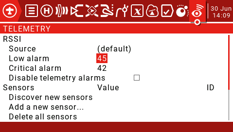

Zdravím,mám Taranis X9 lite a Horus X10s.Na X9 se mi nikdy nestalo hlášení,že je slabý RFsignál.Na Horusu ho mám při každém létání.U každého z 5 letadel.Dělá to jenom Horus nebo i jiné Frsky?Ještě jsem nespadl,ale je to deprimující.

ACCST?
Jak se chovají rádia při "range test"?
Směrování antén je stejné?
Nehlásí horus problém s anténou?
Jsou stejně nastavené hodnoty alarmu?
