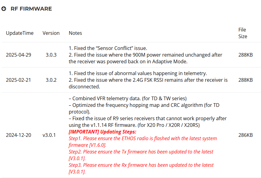

Dobrý den, v Tx X20R mám vše aktuální (Ethos1.6.2) pouze verze modulu 3.0.1 mi to píše že je zastaralá. Nová verze je 3.0.3. Má význam se snažit o přeflešování?

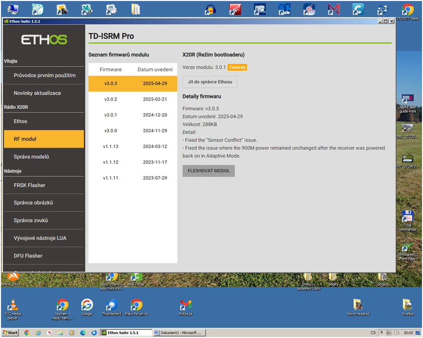

Jednak mám obavu aby to potom ještě chodilo, ale hlavně to nejde. V režimu Bootladeru to mám, spojeno USB, zvolenou novou verzi 3.0.3 a dám přeflešovat a sice tam cosi proběhne, ale zůstává stále v.3.0.1.

Při přechodu z 3.0.1 na 3.0.3 není třeba flashovat přijímače, pokud už jedou na poslední verzi.

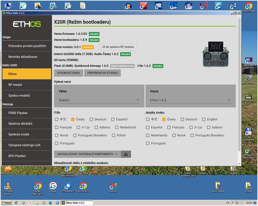

- Spustím Tx v režimu bootlader - připojím přez USB - to svíti na displeji
- Otevřu ETHOS a Aktualizaci RF modulu ,zvolím verzi 3.0.3 a dám flešovat.
Na displeji se objeví jako by to provádělo, skočí to na chvilku na hlášku : Přepínám do firmware (režim disk) a vypadne to a víc nic.
To co píšete je zcela jiný způsob, nebo tohle nemá fungovat, ač to uvádí cca i návod?Obrázek[/img]
Je nějaký odkaz, kde bych se chytil, nic mě nenapadá. Nebo to raději ponechám v 3.0.1?

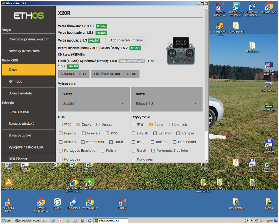

Te´se v tom trošku ztrácím. Je pravda, že na fotkách co jsem dal to ukazuje ETHOS 1.5.1. Dělal jsem ale aktualizace ETHOS na 1.6.3, nebo pletu něco dohromady. Rozpor je mezi verzí firmweru a tím co je na fotce. Nebo je to každé něco jiného?

Tak jsem něco udělal a ono se to aktualizovalo - myslím ten RF modul.
Měl jsem připojen vysílač přez USB v zapnutém stavu, ne Bootlader a odklepl jsem aktualizaci RF modulu a ono to proběhlo. Na obrazovce to tak píše, tak snad to bude fungovat.Obrázek

Neplést si verzi Ethos (v rádiu) a Ethos Suite (aplikace co běží na PC) viz záhlaví okna. Ten je potřeba používat vždy v poslední verzi, nebo se to může chovat všelijak.

Příspěvek od Jara11 »
Jo dnes jsem to do hledal, zmátlo mě číslo verze v PC a Tx. Bohužel v PC mám starou 1.5.1 a stáhnout novější se nedaří. Komplet to proběhne a na konci to ohlásí jakousi chybu, mám pocit opět Java. Musím počkat na kamaráda až se vrátí z dovolený, kde by mohla být chyba. Jinak Tx je vše aktuální, pouze ta verze 1.5.1.
